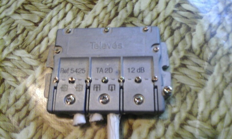

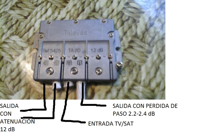

Hola, no entiendo bien este derivador, parece tener 3 salidas pero dos de ellas vienen marcadas diferente.
Me gustaría saber que diferencia hay entre las salidas, si realmente tengo 3, me podríais echar un cable? Muchas gracias.
