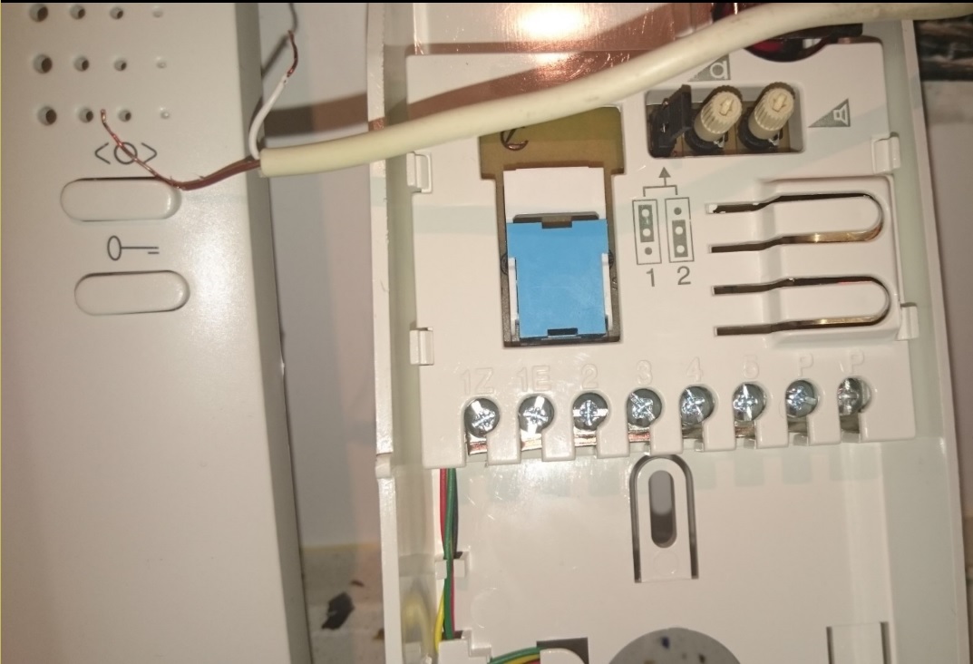

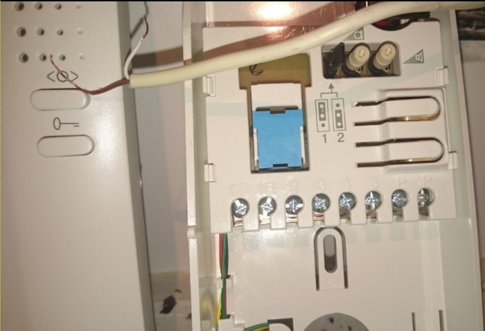

Buenas noches!!
No se que hacer ya para que funcione el telefonillo, lo he conectado como vienen en las instrucciones pero no doy con la tecla.
Os dejo unas fotos que le hice y si necesitáis mas datos me decís. Os estaré tremendamente agradecidos si me echáis una mano.
Yo solo tengo un cable del que salen 2 hilos, uno blanco y otro marrón, probé a ponerlo ya en varias posiciones y nada.
No se cual era el telefonillo antiguo ya que cuando me mude, me pregunto un amigo que me estaba pintando la casa y poniendo enchufes nuevos que si quería el telefonillo, le dije que no ya que estaba amarillento y antiguo y se tiro.
Gracias de antemano.

Ese teléfono es convencional, y los otros tres hilos?

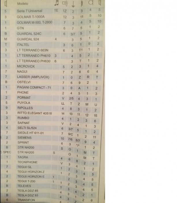

esta claro que ese teléfono aun siendo un TEGUI universal no te vale.
Tu sistema es de dos hilos.
Pidele a un vecino que te deje apuntar la referencia de su teléfono y asegúrate de apuntar donde va conectado cada color.
Es recomendable desconectar de la red de escalera el portero cuando lo conectes.

A mi a simple vista...creo que no te funciona porque me parece que estas intentando conectar el porterillo a una manguera que sale de una roseta de telefono...

Pues lo mismo tienes razon.
Seria subrealista la cosa.
No seria la primera vez que veo instalaciones de dos hilos con cable de telefono pero todo pinta que tienes razon y la perdida del forero es gorda,gordisima.
