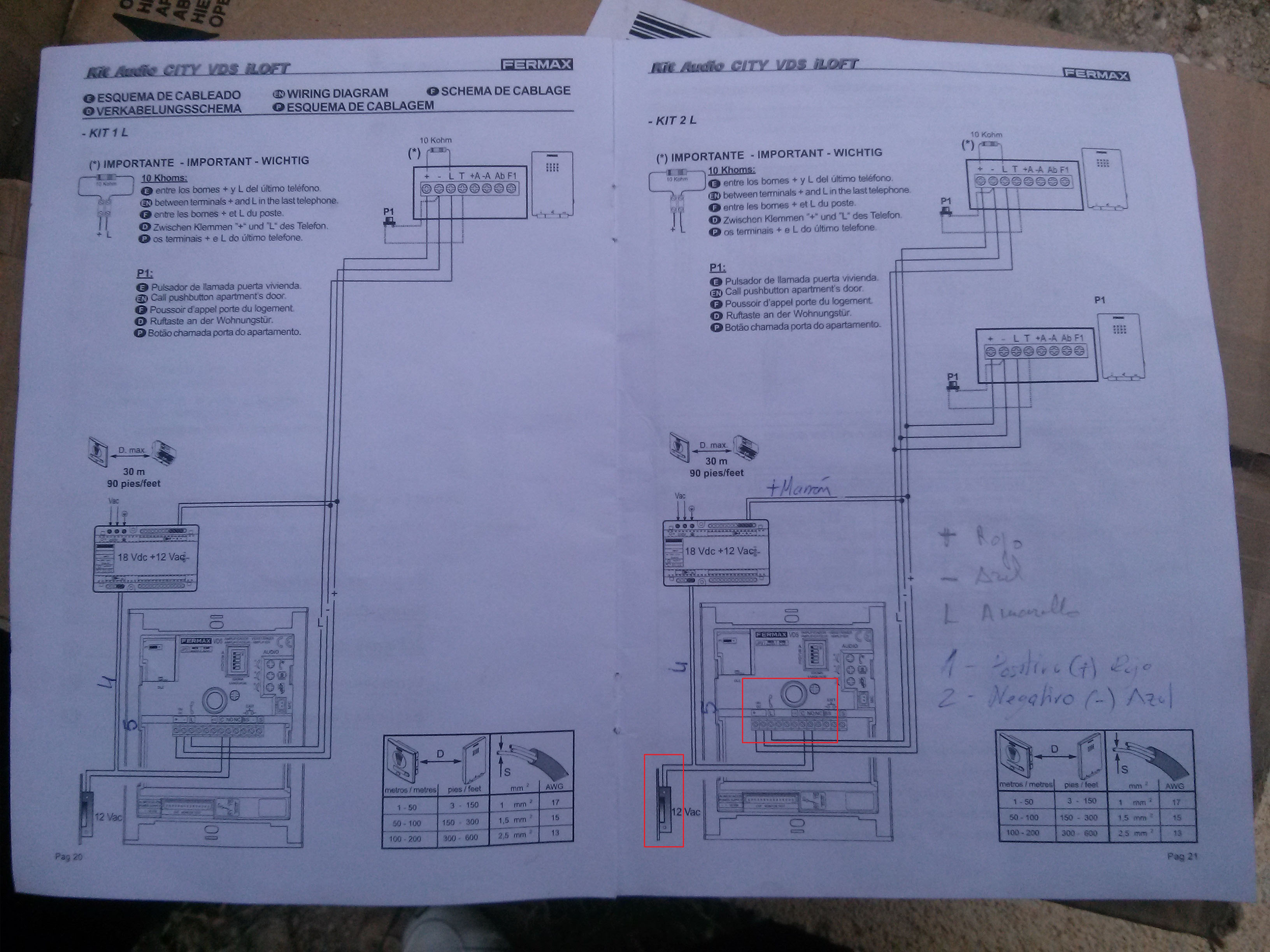

Hola, recientemente hice la instalación de un timbre en mi vivienda, con el cual he tenido algún que otro problema a la hora de ponerlo en marcha. A ver si alguien me puede ayudar y decirme, por favor, qué he hecho mal.
Antes que nada os pongo en situación: La instalación consta de 2 telefonillos, la placa y el alimentador. Entonces, a la hora de ponerlo en marcha, la intercomunicación funciona bien, la llamada desde la calle también (aunque se oye un poco raro al pulsar) peeeero, el sistema de apertura no consigo que funcione correctamente. ¿Por qué? Pues no lo sé, el caso es que en la cerradura de la puerta de calle se queda pillado y es como si estuviera abriendo constantemente. No hay manera de que cese. He probado a quitar y poner un baristor como dice el fabricante, pero nada. La instalación la he hecho en corriente alterna dándole al tramo de circuito que pasa por la cerradura corriente desde el alimentador. Probé el otro modo de instalación recomendado por el fabricante (corriente continua), pero así el sistema de apertura directamente no funciona. Supongo que será por que la instalación está preparada para hacerlo en alterna.
Bueno, a ver si alguien me puede echar un cable. XDDD
Ah! Adjunto foto de la instalación de las instrucciones del fabricante, que así quizas se vea mejor dónde está el problema. La electrónica hasta los telefonillos y la corriente hasta el alimentador no hay problema. He señalado en rojo las zonas donde creo que podría estar el kit de la cuestión.
Gracias a todos por vuestro tiempo.
