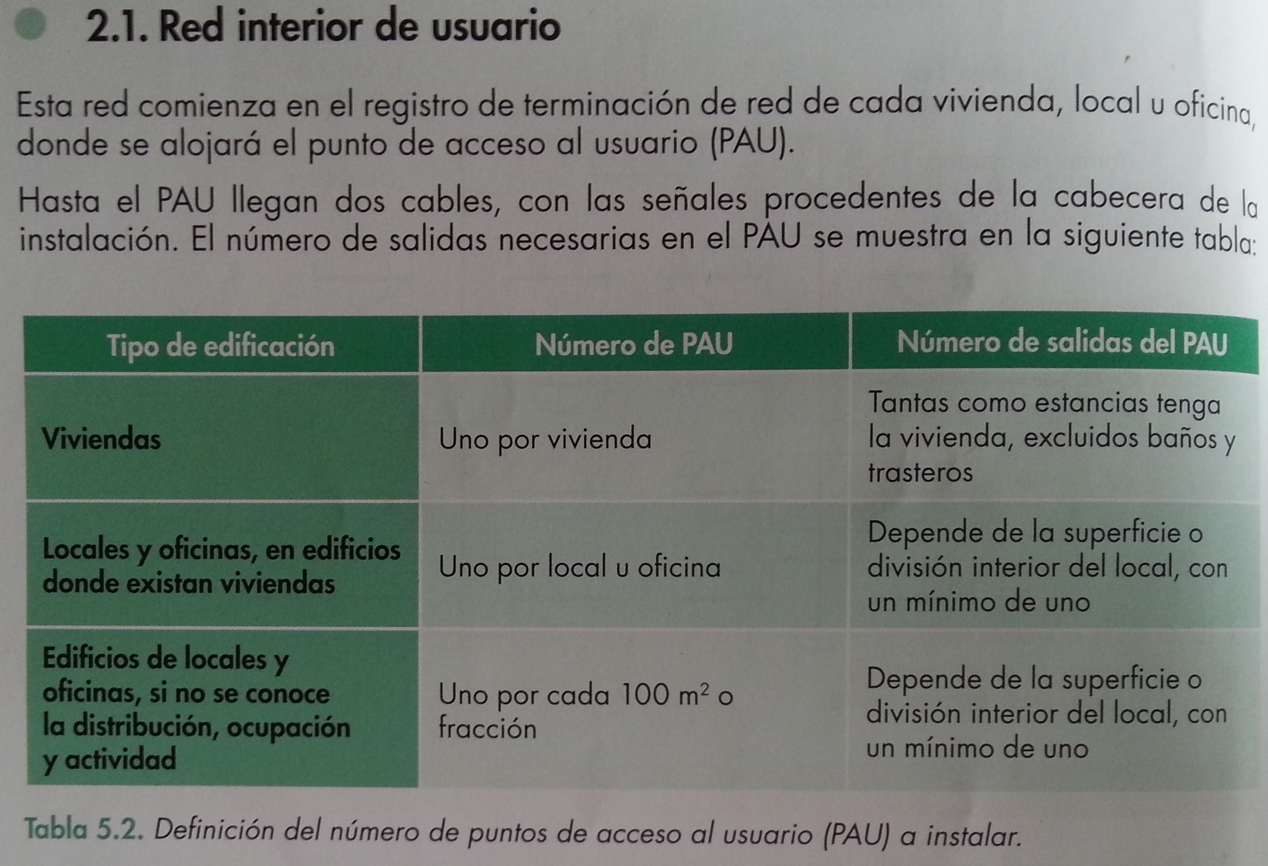

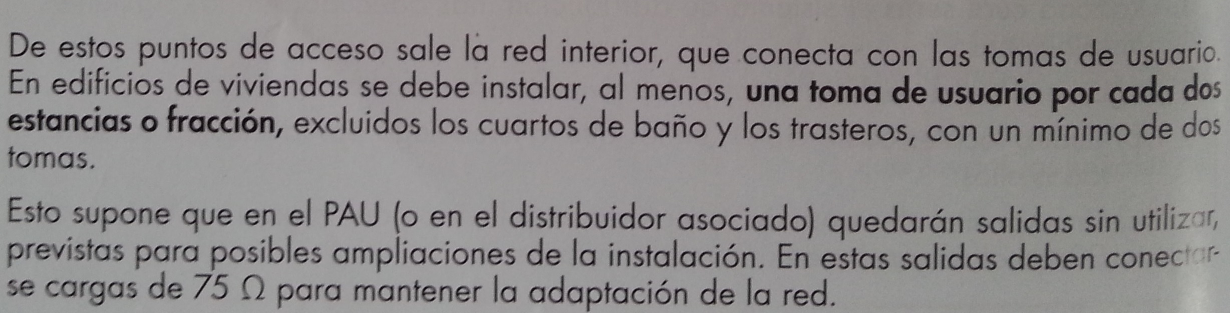

Hola a todos, soy estudiante de sistemas electrotecnicas y tengo una duda sobre la distribucion de television en viviendas, queria saber el minimo de bat a poner en las viviendas y locales segun RICT.
Un saludo !

Saludos:
