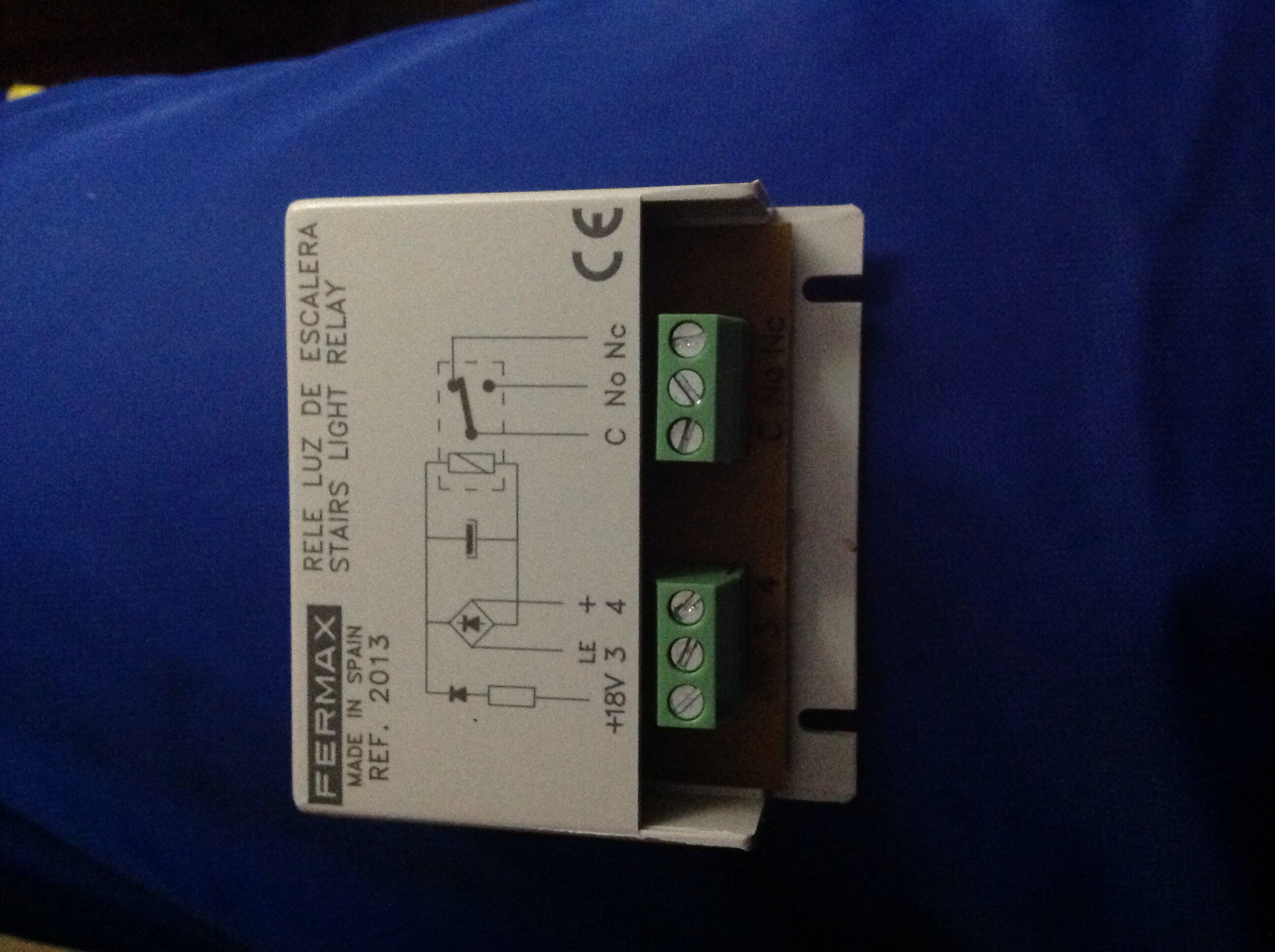

Buenas, en mi casa tengo la puerta que da a la calle y después la puerta de casa. Me gustaría que al abrir la puerta de la calle, durante 10 o 20 segundos se pudiera abrir también la puerta de casa. Me han dicho que es posible hacerlo con este aparato. Espero que me podáis decir como conectarlo. Gracias!

Ese "aparato" no es mas que un relé dc a 12 y 18 voltios, con la salida que se aprovecha para el abrepuertas (siempre que éste sea de corriente continua) debes activar la bobina del mísmo y aprovechar el contacto "NO" del relé para intercalarlo con el circuito que tengas para abrir la puerta de tu casa. Por supuesto deberás añadir un pulsador o algún elemento de accionado en el interior de tu casa puesto que si no lo haces se abrirá tu puerta cada vez que un vecino abra la del portal. Creo haberme explicado bien pero si no es así contestame dando los mas datos posibles...

Te paso esquemas del rele que 2013,
por si te puede servir
http://www.tutiendaelectricidad.com/data/archivo/Rele-2013.pdf
Tendrias que utilizar uno de los pulsadores que te quedan libre en el telefonillo F1 o F2 y ademas tendrias que alimentar la cerradura.
Si quieres pasame una foto del telefonillo para asegurarme y te dibujo un pequeño esquema
