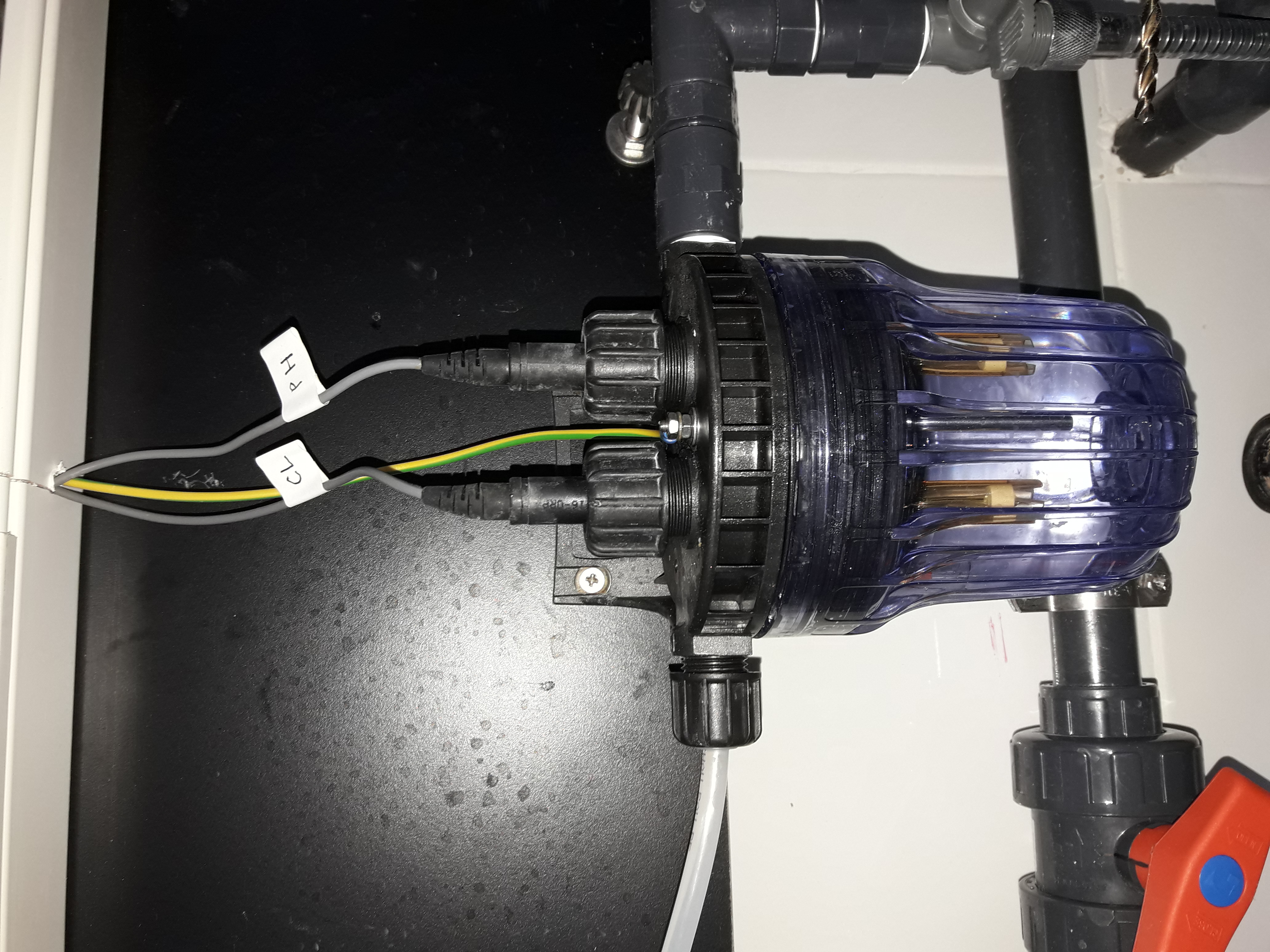

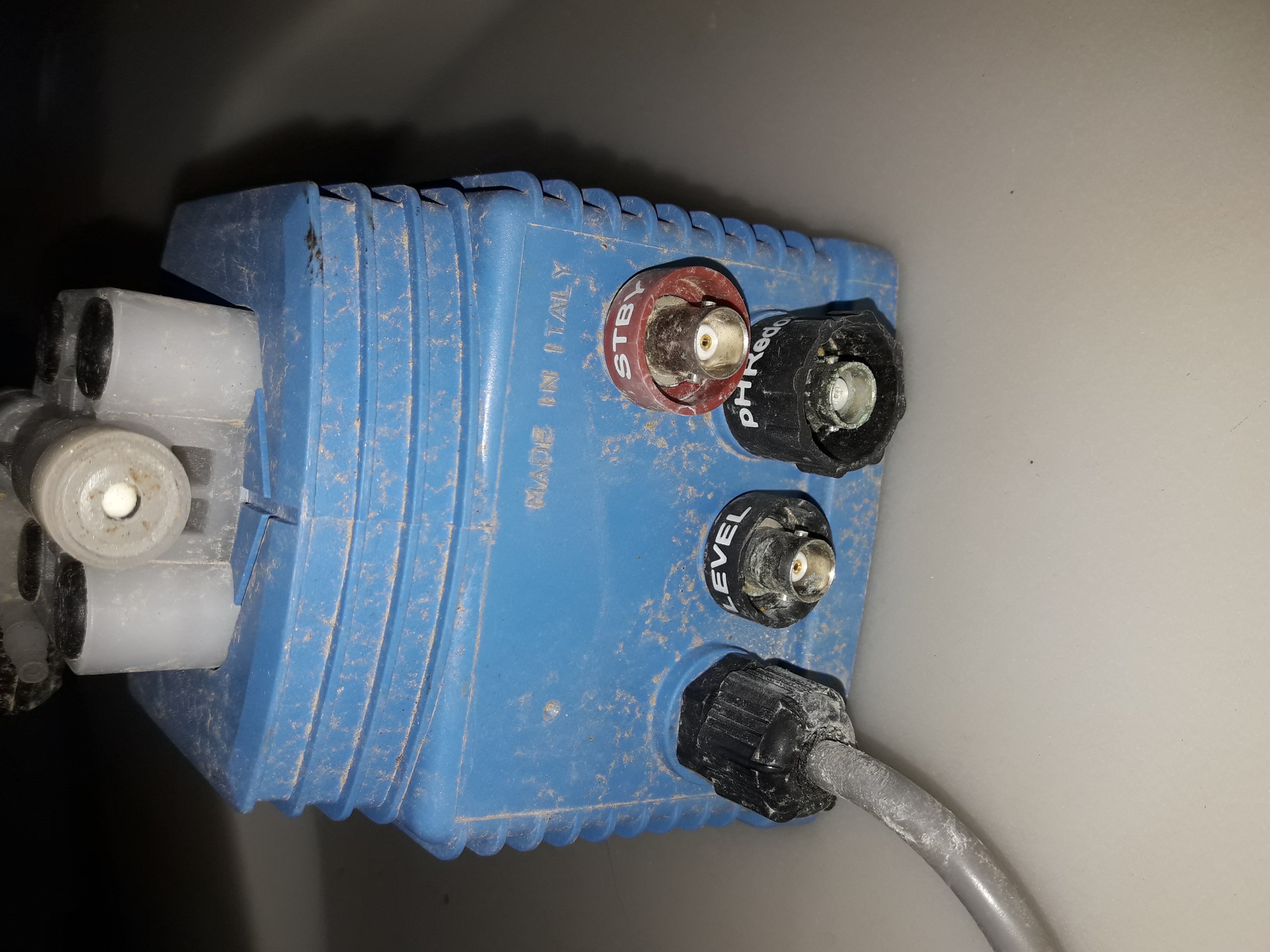

Hola, tengo un sistema de dosificacion para piscina, instalado pero no estoy seguro de donde conectar el electrodo de proteccion.
No se si a la toma de tierra de la instalacion o conectarlo a una masa aparte el electrodo esta en contacto con el agua de la piscina y situado entre los dos electrodos de medida.
Subo unas fotos del clorador automatico y del vaso de medida. Gracias.

pon marca y modelo del robot que tienes para medir, creo recordar que ese electrodo va conectado ahi cuando lleva ese electrodo.

Lo he montado ahora falta conectarlo. Esta pasado hasta el C.M.P. de la piscina de una tirada y sin elpalmes.
En el cuadro estan todas las protecciones de la habitacion depuradora.
La toma de tierra que llega al cuadro tiene 220Ventre la fase y ella misma (esto es correcto) pero no se si el electrodo que esta sumergido en el agua se podria conectar a ese potencial, o temdria que conectarse a potencial cero.
Subo otra foto asi lo ves mas claro

 necesito saber marca y modelo del aparato donde van conectadas esas dos sondas y también modelos de cada sonda, veo que las tienes marcadas para cl y ph, las veo iguales y a simple vista parecen dos sondas para ph. Para cloro tienen que tener contactos eléctricos en contacto con el agua, formas, materiales y tipos diferentes pero deben tenerlos.

Me parece que te he liado.
El dosificador ya funciona desde hace dos  meses correctamente, solo quiero conectar el electrodo de proteccion que hay entre las dos sondas, pero no tengo claro si lo puedo unir a la toma de tierra general del edificio, o tiene que conectarse a otra toma de tierra independiente.
Perdona el jaleo que he liado.

No me he liado, ese electrodo creo que va a una borna en el medidor rotulada como masa, pero sin saber cual es no te lo puedo asegurar. Muy raro es tu medidor, muy raro.

Disculpa pero hasta el miercoles no vuelvo a ver el dosificador.

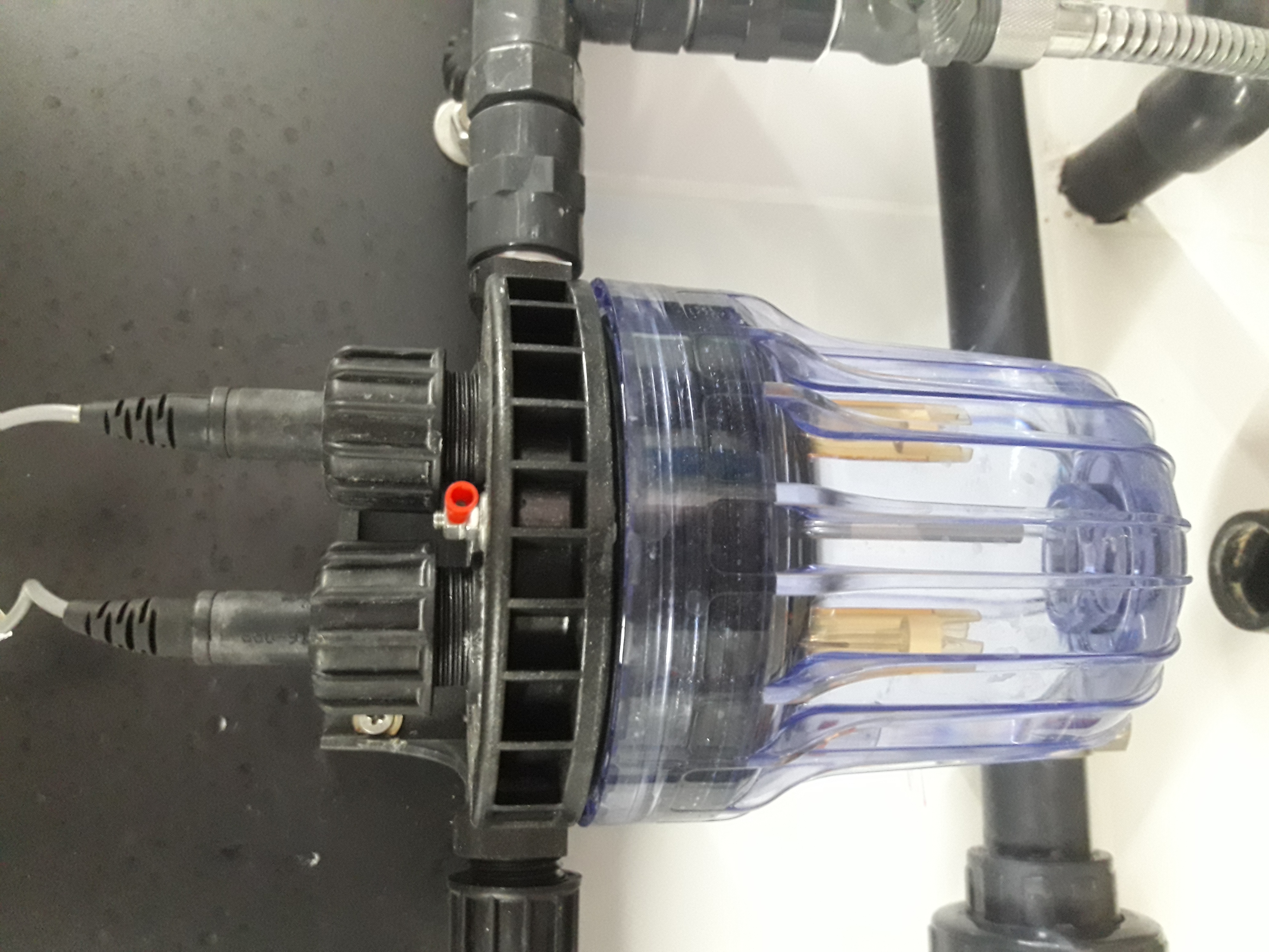

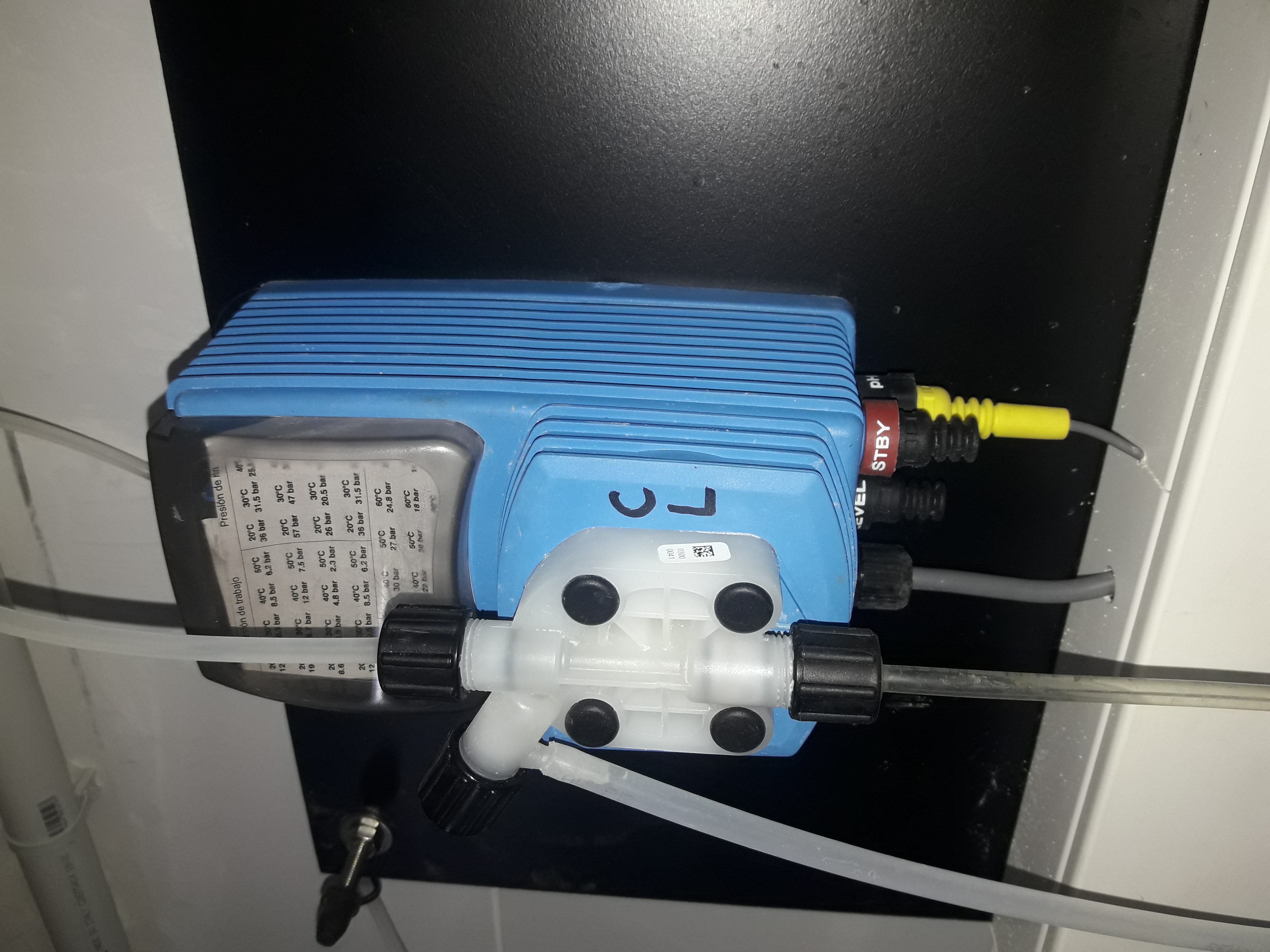

de todas formas te mando fotos de otro igual y te explico con mas detalle la instalacion.
Son dos bombas dosificadoras , una configurada para ph y la otra para cl, cada bomba tiene su sonda conectada y estas dos sondas son las que se ven en la foto dentro del vaso.
Las bombas tienen entradas para: toma de corriente, sonda de lectura (amarillo), nivel de deposito (negro) y para un sensor de caudal (rojo)
No tiene ninguna para masa.
Esto es lo que me bloquea.

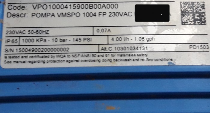

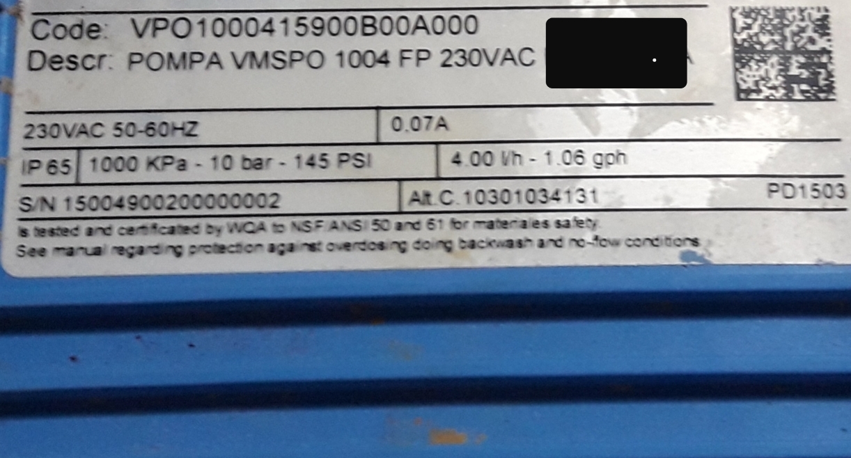

mandame foto de la pegatina del dosificador, pero sino sale nada se conectaría io creo a la tierra de la instalación, a la red equipotencial

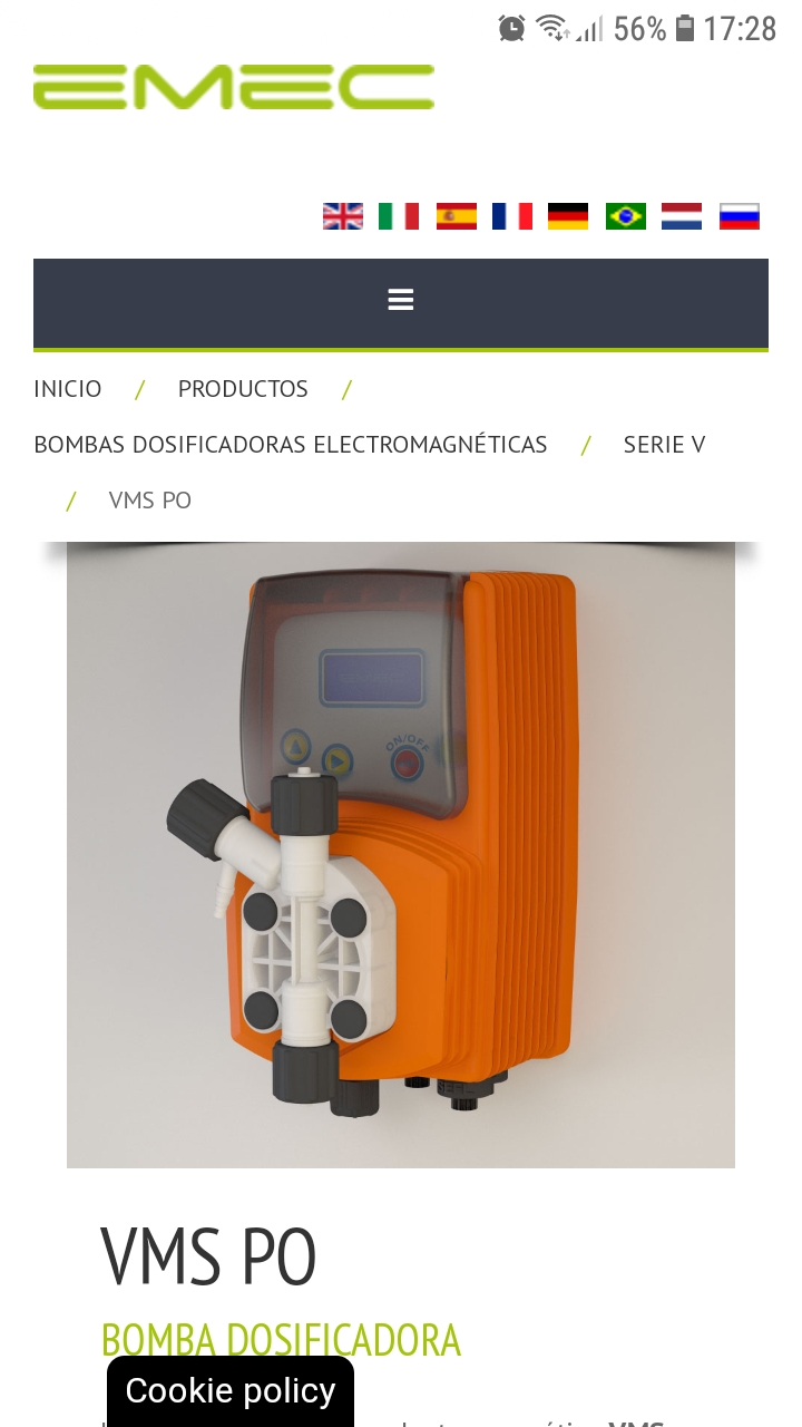

Este es el dosificador .
No le veo ninguna toma para la masa.
El cuadro tiene un diferencial de 30mA que proteje toda la instalacion de la depuradora, incluido el dosificador que te comento, pero creo que seria conveniente conectar ese electrodo de proteccion, que hay entre las dos sondas.
Pero ¿Donde?
- A la toma de tierra del edificio?
- A una toma de tierra independiente?
