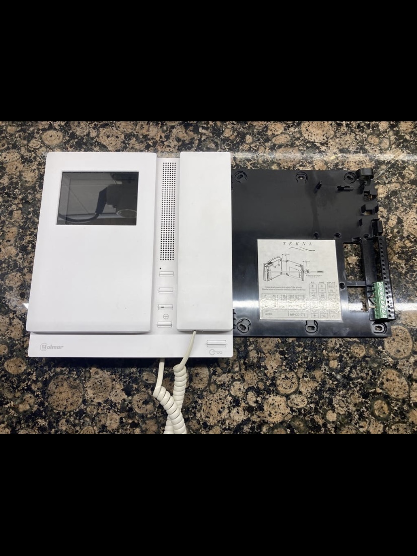

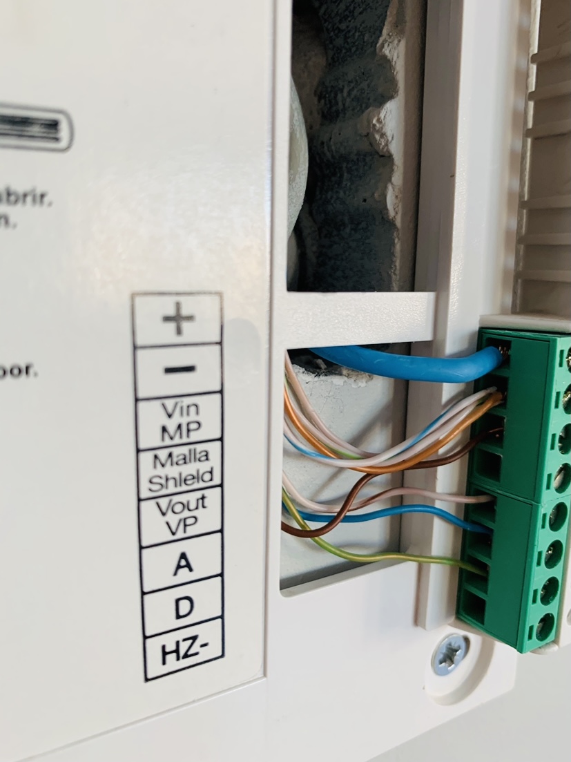

Quiero sustituir un Golmar PLATEA UNO que ha dejado de funcionar, apenas se oye nada arriba, no se ve la imagen y abajo se oye algo y con mucho ruido. Por si os lo preguntáis, ya ha venido el técnico y me ha cobrado 30 y pico euros para decirme que “tenía un cable suelto” pero que además no está bien, que hay que cambiarlo. Le he pedido presupuesto y se lo he recordado por email, pero hace 1 mes de esto y no he sabido nada.

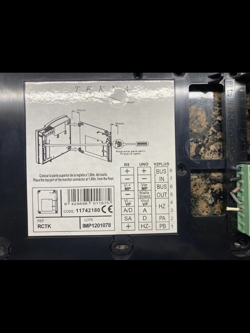

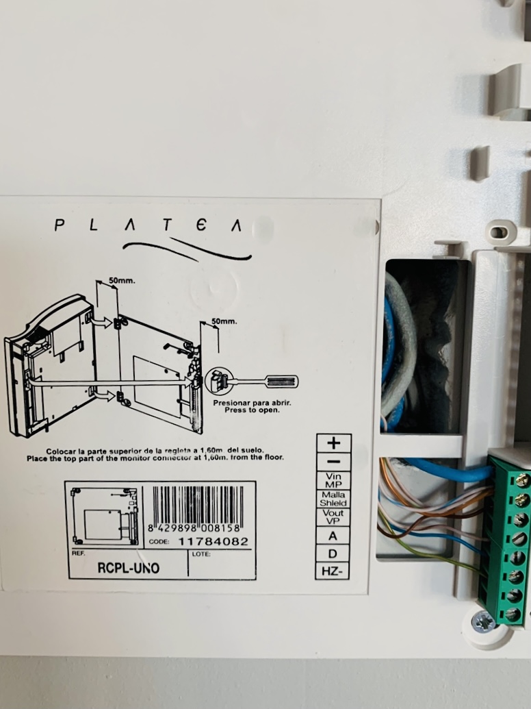

Por otro lado me ofrecen un Golmar TEKNA R5 COLOR a buen precio y veo que la placa que va fijada a la pared tiene tres columnas inscritas UNO R5 y V2PLUS como si de equivalencias se tratara (adjunto fotos), por lo que mi duda es si podría yo sustituir uno por otro usando esas referencias.

No entraron las fotos, aquí están:
GOLMAR PLATEA UNO

Y como no permite añadir más de cinco, aquí las del candidato: GOLMAR TEKNA R5 COLOR

No estoy muy puesto en golmar, pero uno tiene 6 bornas conectadas y el otro 5..

Cierto! Pues no sé si eso puede ser un problema o siguiendo la leyenda esa impresa que viene en el nuevo (3 columnas) se podría hacer compatible

Llegaste a montarlo con los 6 cables?

Hola! Pues lo intenté pero no fui capaz, y acabaron confirmándome que NO era compatible…
Al final he comprado un Tekna HF plus que es manos libres, más moderno, y compatible. Estoy a la espera de que vengan a instalármelo porque necesita un pequeño módulo extra.
