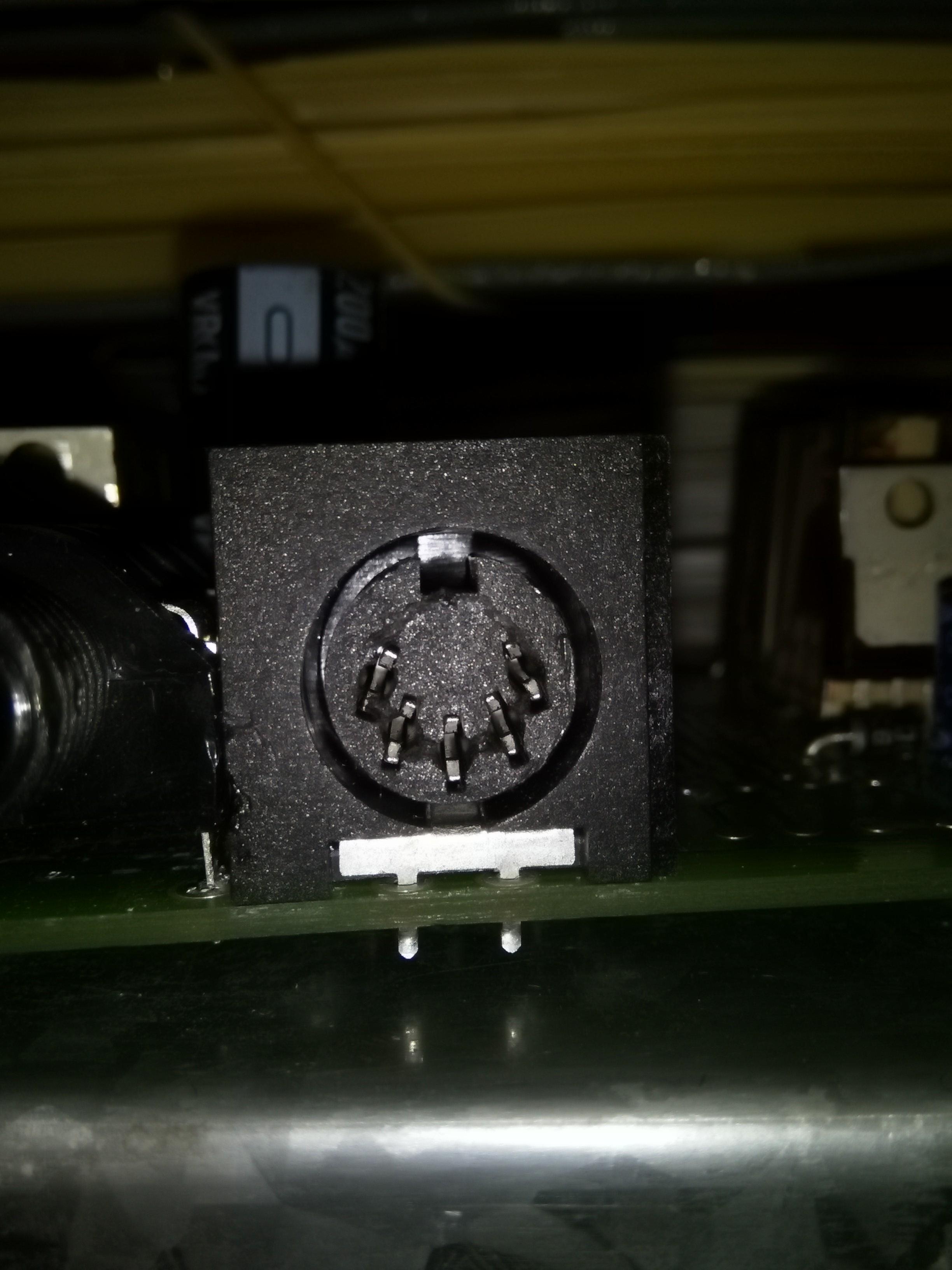

Si que sigue dando continuidad, que es algún fusible? Pero no da continuidad con ningúnpin del mando

Es el "detector de mando conectado", debe ser diferente cuando conectas o desconectas el mando.

Pues no, da continuidad siempre
Re: reparar un circuito electronico
24 Mar 2015, 14:19
muestrame una foto del conector hembra, mirando de frente tiene que verse una chapita

aunque no veo bien, no tiene final de carrera, solo de soporte para el conector parece, ves que de esos dos pines salga alguna pista de cobre ? es raro, los dos tornillos ya sirven de soporte.

Es q yo solo me daba la sensaciónq hhacíande soporte, uya que no tiene ningunapista.....

no tiene pistas con lo que será solo para sujetar, no??
o puede tener que ver con el problema de funcionamiento?
porque como suelen funcionar estos 2 conectores?
24 Mar 2015, 22:28
el poner un final de carrera en el conector, implica que los motores no se pongan en marcha por accidente, por un fallo en la placa, lo mas normal es que corten maniobra. pero esa placa no lo tiene. ya solo queda descartar el pic. desuelda el pic usando el calor menor posible, ayúdate de una malla de cobre típica cable de antena, pasta de soldar y retira el estaño de los pines y con paciencia sacaras el pic, después mediante una resistencia en serie de 10k conectada al positivo, aplicas tensión en la patita der. de cada transistor mirando la cara de pistas. sin osciloscopio es la prueba que se me ocurre, si eres apañao con la electrónica, hay unos osciloscopios casero que usan la tarjeta de sonido del pc.

con un desestañador de vacio?tambien le mete mucho calor, no?
Tu lo que comentas es que de poco calor y valla retirando el estaño con el cobre de cable de antena, verdad?
Lo del osciloscopio casero me podrias decir mas?
