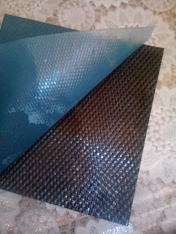

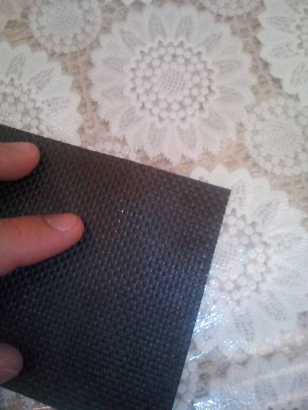

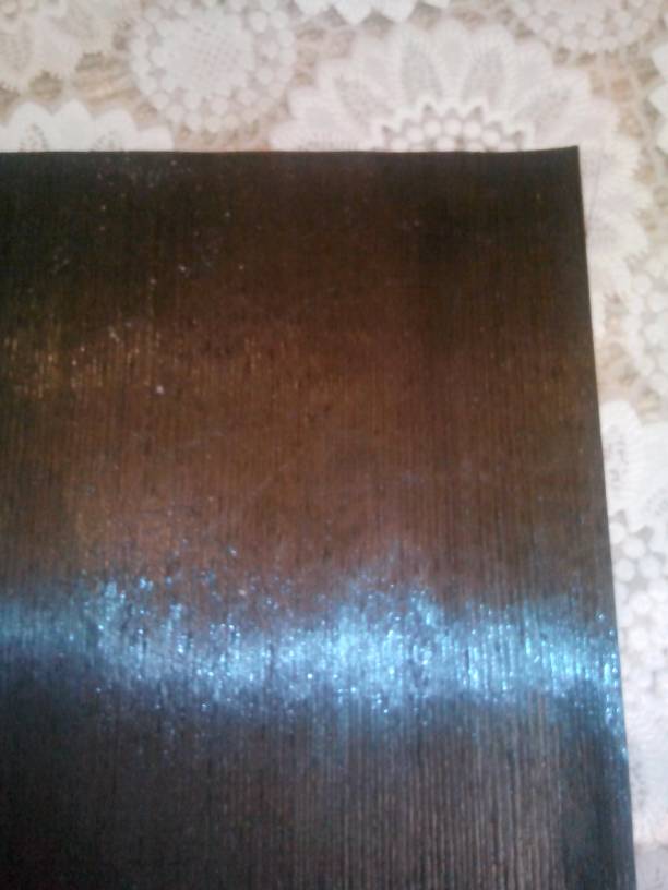

Mira, he hecho 3 fotos a los tres tipos de telas preimpregnadas que tengo en mi congelador de "brico" . Tejido 4/1, tejido plano y cinta de carbono. (Fotos en este orden) ¿cuando preguntas... es que quieres una base donde montar todo, carcasa etc... ?

La bombilla es para una campana extractora (la de led chupa 4.5w y la halogena 20w) y se coloca tal cual. No lleva disipador de ningún tipo, por lo que la tela iría a pelo encima de la bombilla. En la foto que puse se ve la parte posterior de la misma que sería donde iría.
Esas telas se compran imagino en tiendas de electrónica ¿correcto? Se piden por esos nombres que me has indicado (Tejido 4/1, tejido plano y cinta de carbono) ?
Porque de esas tres cual sería la más idónea para que se reparta el calor ?

La mas maleable por así decirlo sería el tejido plano. Pero esto no se encuentra en la "calle". Yo es que las tengo de mi trabajo. Puedes comprar por internet o algún distribuidor de carbono en tu zona. Lo que pasa que estos que te pongo ya vienen preimpregnados en resina, ya que están indicados para el sector aeronáutico. Si tu lo compras, seguramente encuentres tejido seco y aparte la resina.
