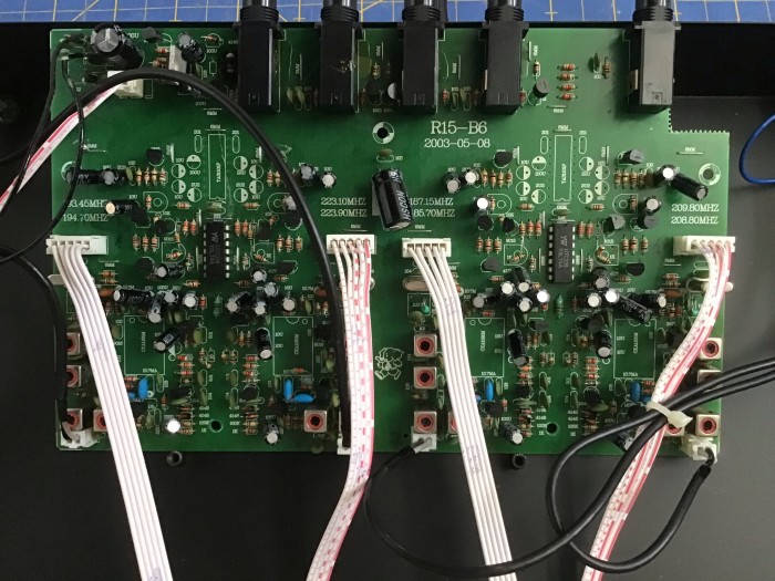

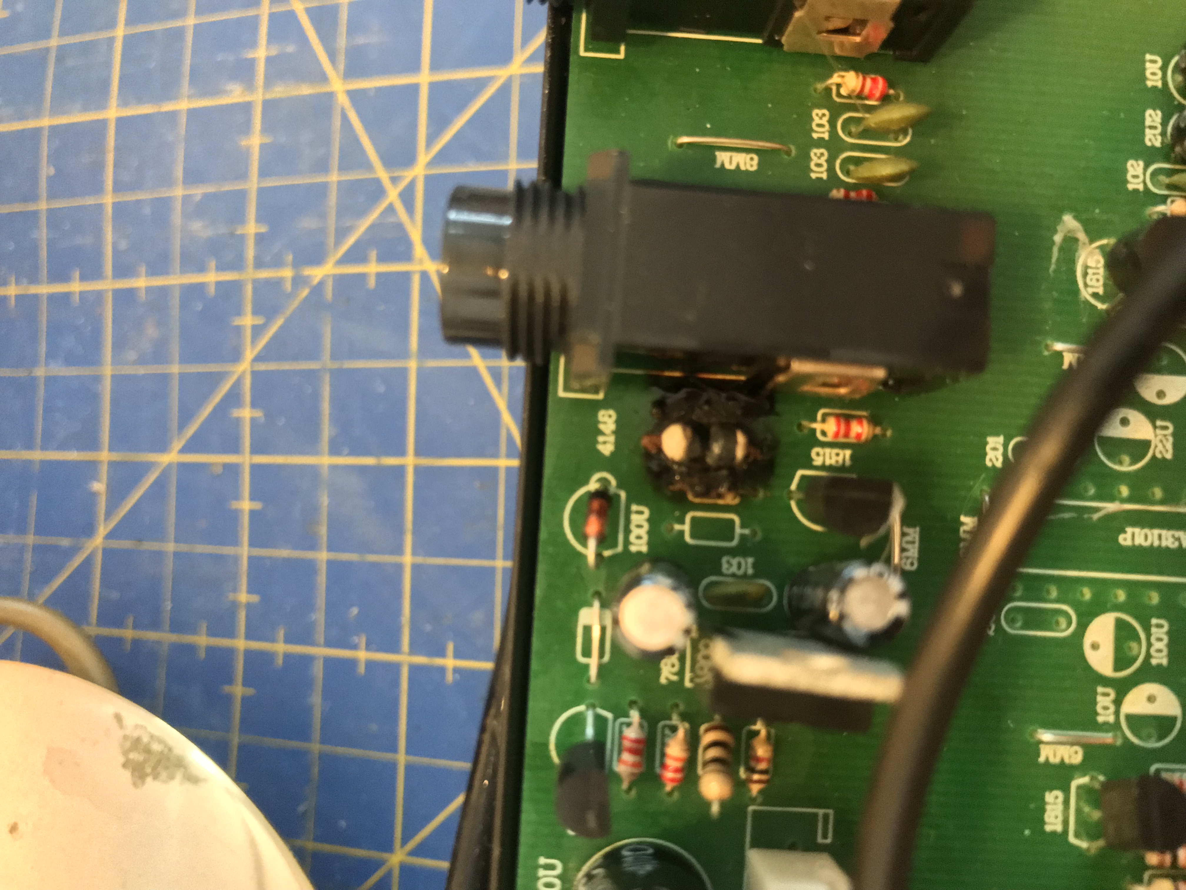

Hola , me ha traído un Black Label BLW 4000, micrófonos wireles , el cual se han quemado unos componentes , creo son resistencias , al estar tan quemadas desconozco el valor de las mismas , agradecería si alguien sabe el valor o tiene esquema de este aparato,quiero poner fotos pero no me deja .
Gracias.

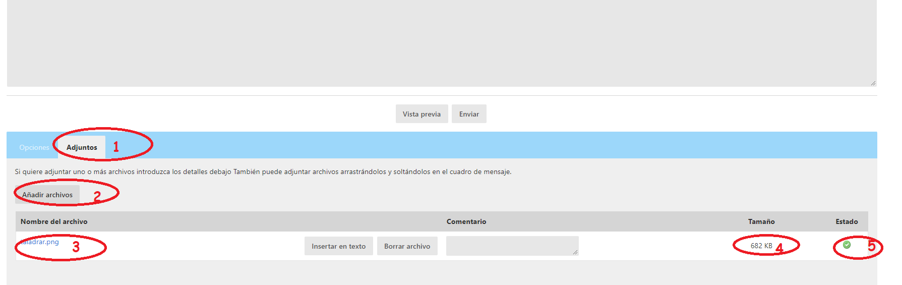

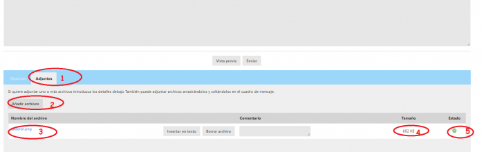

Si sacas las fotos con el móvil las tienes que reducir, para que no pesen mucho

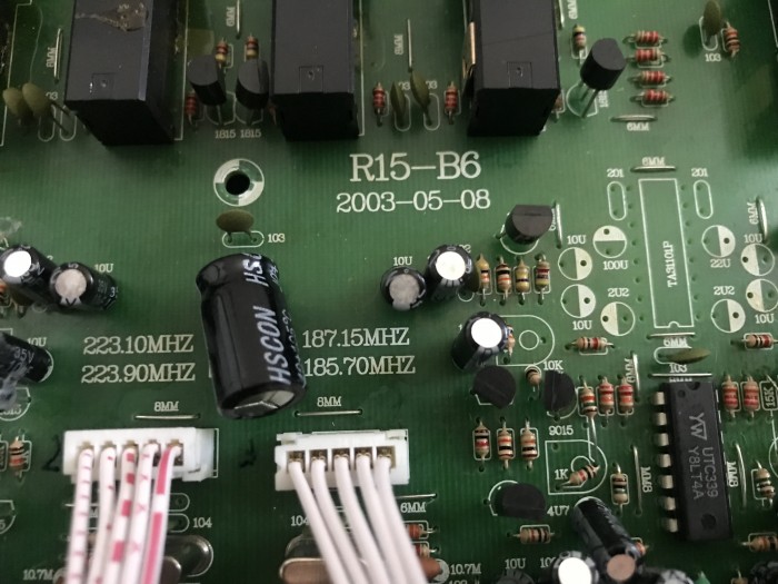

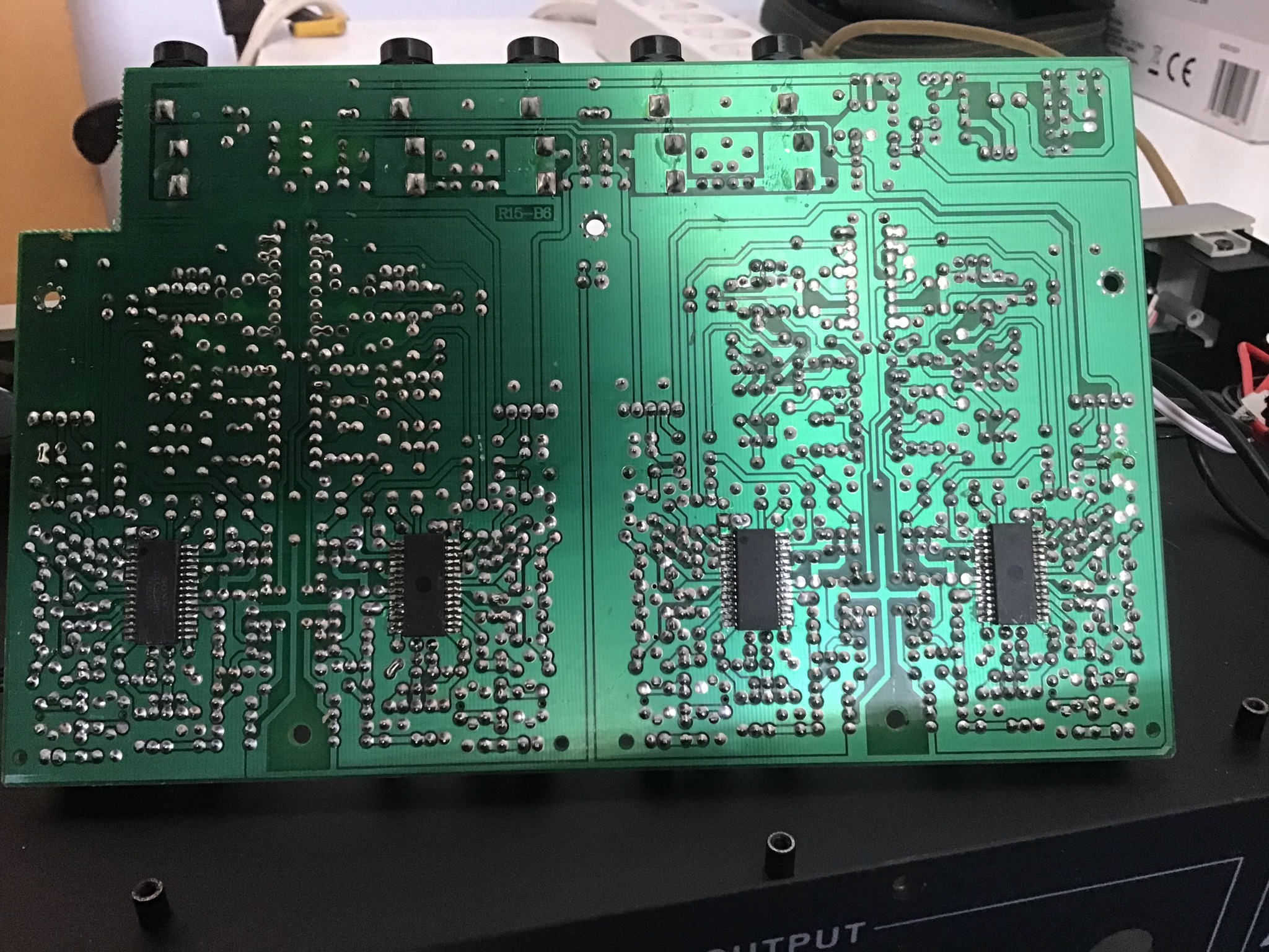

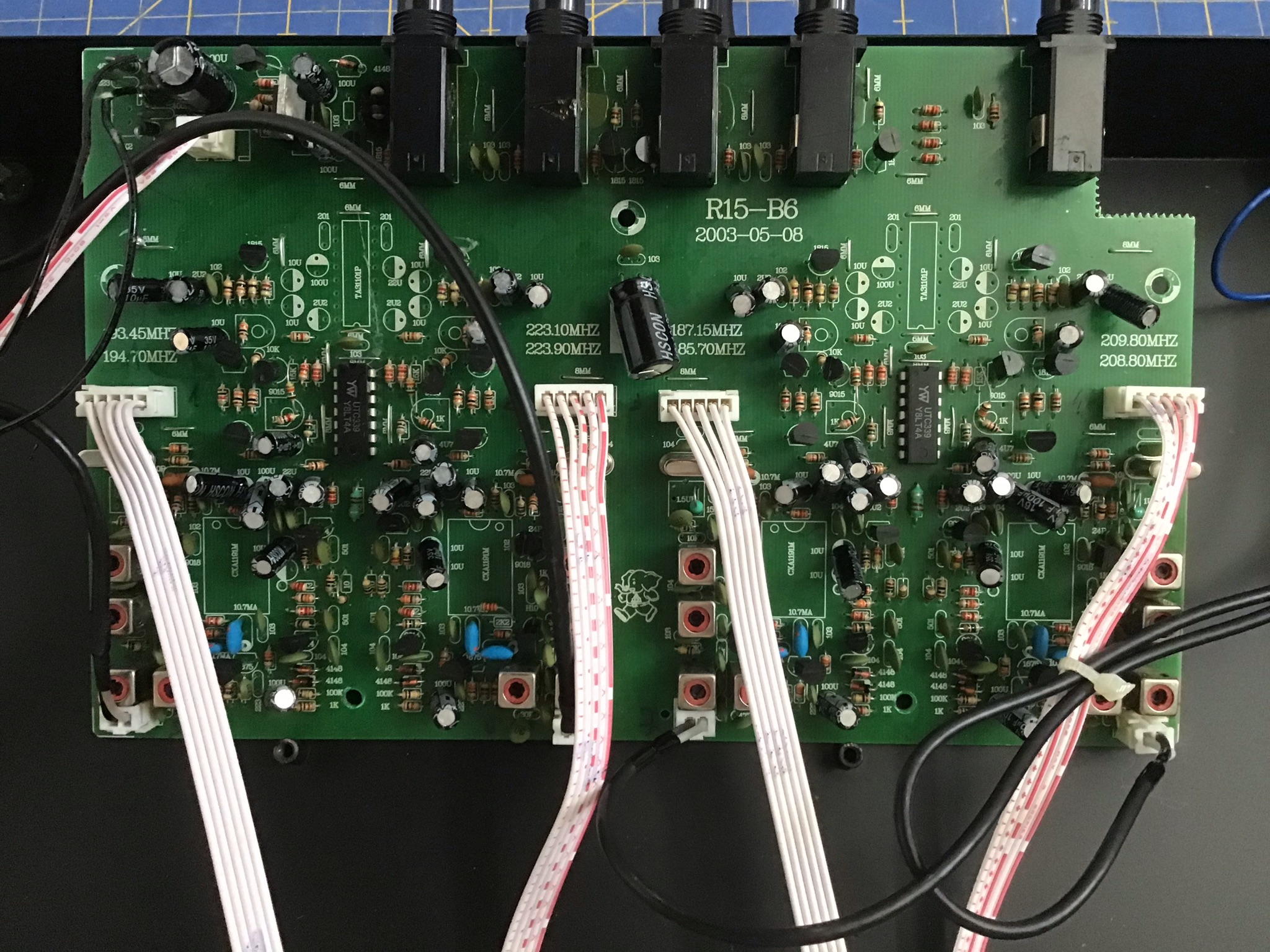

Gracias ,al final me ha dejado adjuntar ,aquí pongo las fotos ,como veis no se aprecia ni el valor ni la serigrafía en la placa .

Buenas tarde Jedusmar, no aprecio nada quemado. Puedes indicar qué es lo que tienes quemado?

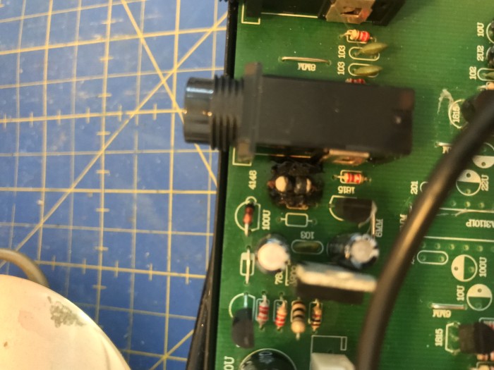

En la tercera foto al lado del jack hay dos componentes quemados

Aparentemente son 2 resistencias. Una de ellas de potencia. Quiere decir ello que si se quemó esta es que por ahí pasaron varios amperios. Así que habrá mas componentes jodidos (posiblemente el transistor de potencia-o triac-) que se ve al lado
Lo primero que debieras hacer es desoldar esos componentes para ver si físicamente son resistencias (se sabe por el carbón o la cerámica) y dibujar la parte del circuito donde intervienen. Con ello sabrás qué componente lleva asociado y la posibilidad del corto. Luego puedes buscar esquemas de polarización de esos componentes y arriesgarte a sustituir, a sabiendas que sin un esquema real la cosa está chunga
En conclusión (y fácilmente entendible) Eso es como si a un médico le llevan un paciente que cayó desde el 4 piso. Externamente sólo se le ve una pata rota, pero seguro que tiene mas "daños internos"...

Buenos días Jedusmar, da la sensación de que tienes dos componentes quemados: yo diría que una bobina y una resistencia. Probablemente se trate de un filtro. Yo los desoldaría de la placa, limpiaría e intentaría averiguar sus valores. También los puedes sustituir por cualquier otro filtro de alguna placa de audio para reciclar.
Ahora bien, el motivo de que se hayan quemado supongo que haya sido a alguna alimentación externa inadecuada.

Como decís creo que habrá más componentes asociados que estén mal , de todas formas intentaré cambiar los componentes que estén mal , aunque estoy a la espera que deciden hacer con el aparato , si lo quieren arreglar o comprar otro , al ser de una asociación de un pueblo , sigo a la espera de la decisión

SON DOS BLOQUE IGUALES SI SE FIJA . O SEA QUE PUEDE SACAR EL VALOR DE LOS COMPONENTES CON LA PARTE QUE ESTA EN BUEN ESTADO.
