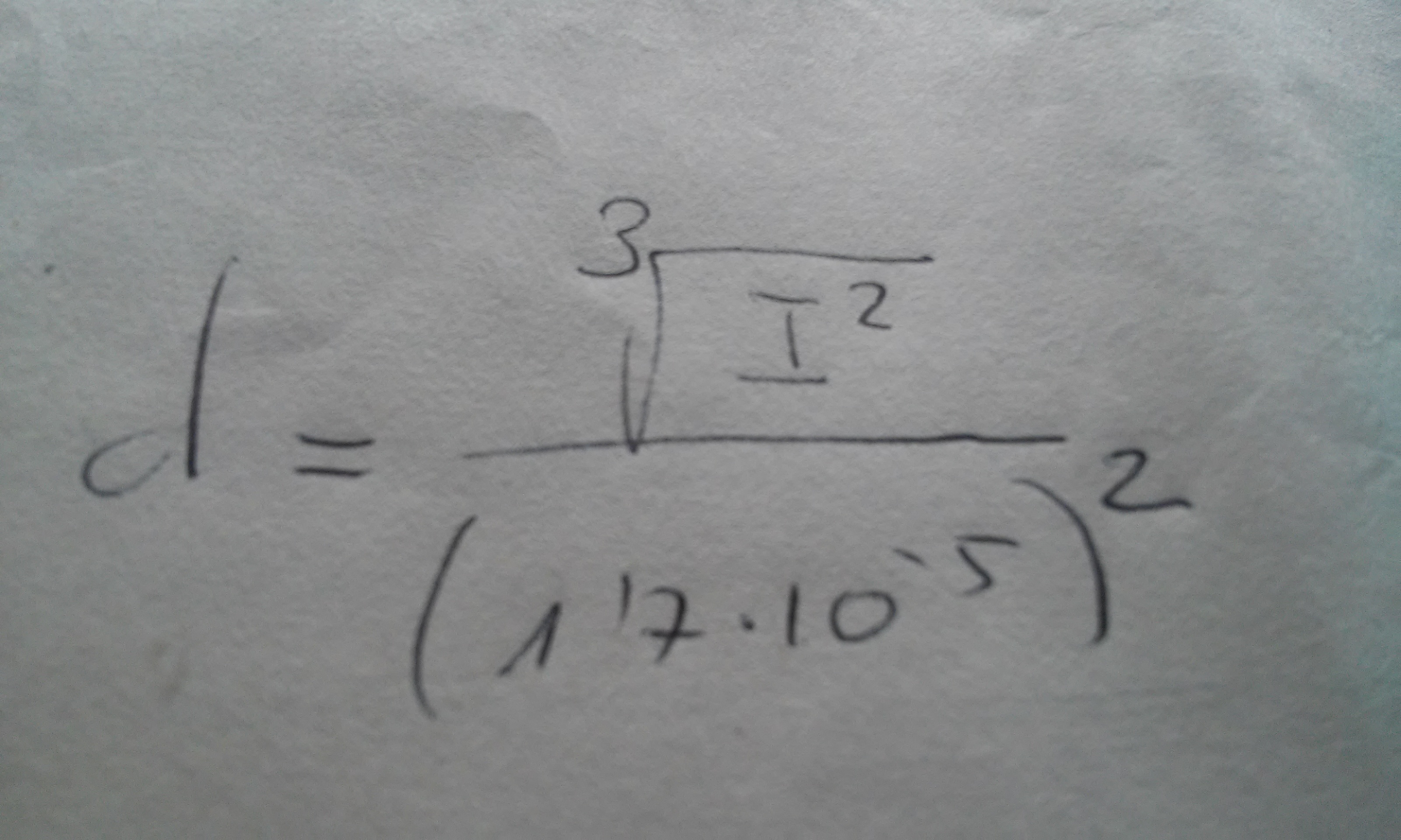

No, la formula no es correcta. Además ese diámetro que pusiste del hilo no sería comercial...
Será esta entonces.La fórmula, digo.
Pero tampoco funciona utilizando el coef. de dilatación del cobre.
El diámetro del hilo, comercial o no, es ese :1,36mm...centésima arriba o abajo.
Venga hombre, ya te cuesta soltarlo.
Si tuviera tiempo buscaría por el foro la tabla esa que publicaste o le pediría ayuda al sr Google, pero me tengo que ir a trabaja.
Mañana volveré a pasar por aquí.
A ver si hay suerte.

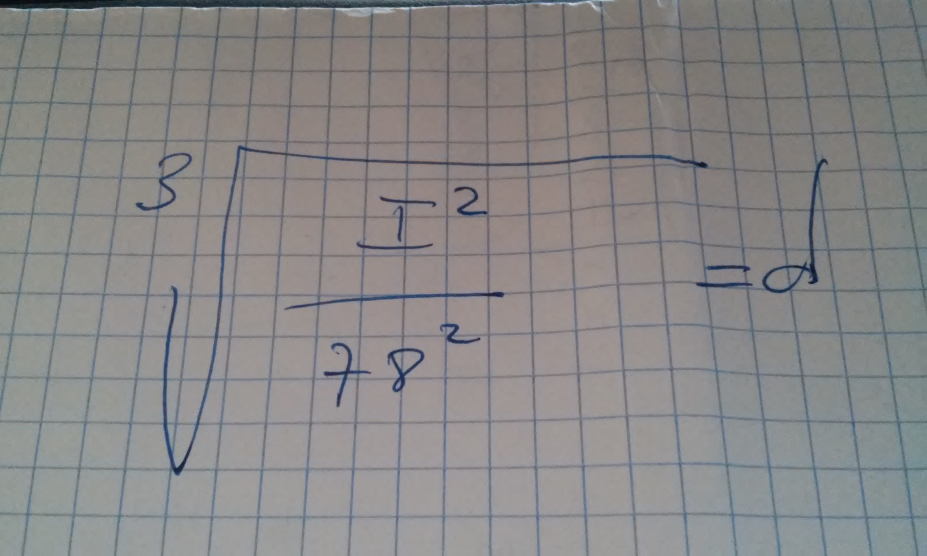

No hombre no 8-) El coeficiente es empírico, nada tiene que ver con lo que divagas...
Para el cobre "normal" (hay otro "cobre" especifico para fusibles) ese coeficiente es de 78, lo que viene
a significar que ese hilo funde a 125 A.

Re: Cálculo de hilo fusible
03 Feb 2016, 19:15
la raiz cubica no coje toda la fraccion? solo el dividendo?

04 Feb 2016, 10:26
No sé en que fallo pero no me salen los números.
He aplicado las dos fórmulas aunque creo que la correcta es la segunda que subí, y no, no funciona.
Las unidades quizás.
:evil: :evil: :evil:
kepaketon
Mensajes: 17
Registrado: 27 Ene 2016, 19:22
04 Feb 2016, 10:47
No he dicho nada.
Funciona. Siempre fui muy torpe con las matemáticas.
Cualquier valor de una fórmula, conociendo todos los demás se puede averiguar despejando, ahora bien si Hefner dices que ese 78 lo ha sacado de un libro...yo te creo. :mrgreen: :mrgreen: :mrgreen: :mrgreen:
