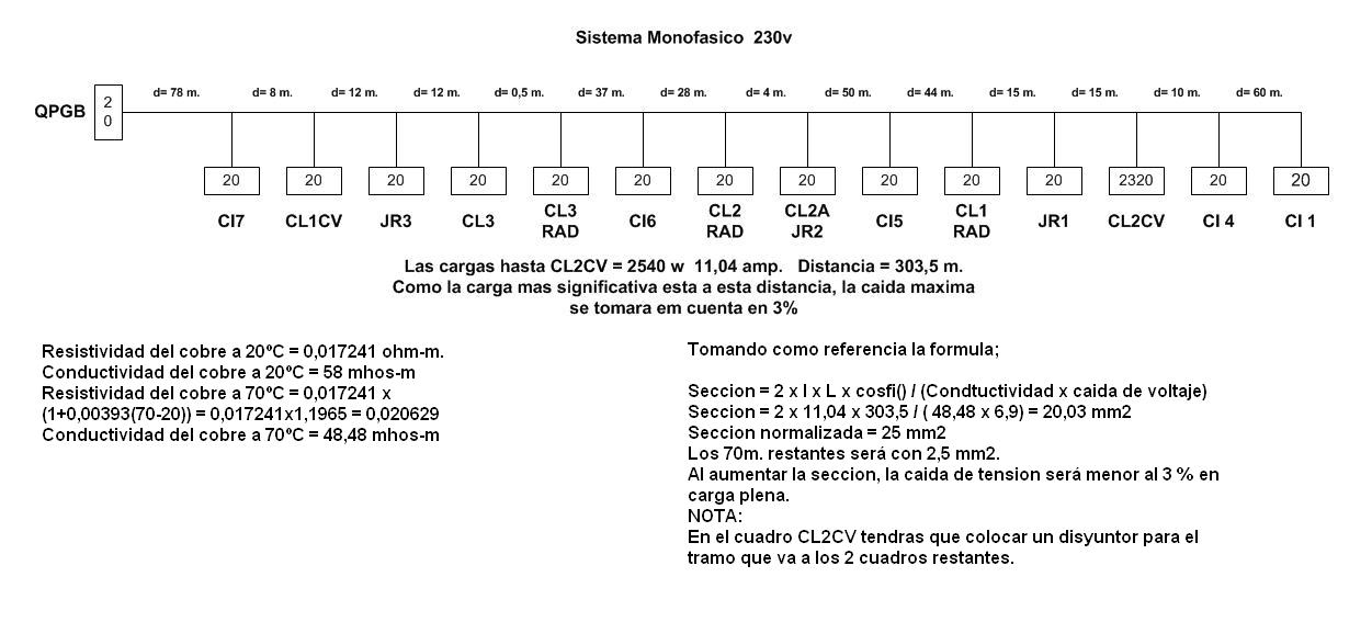

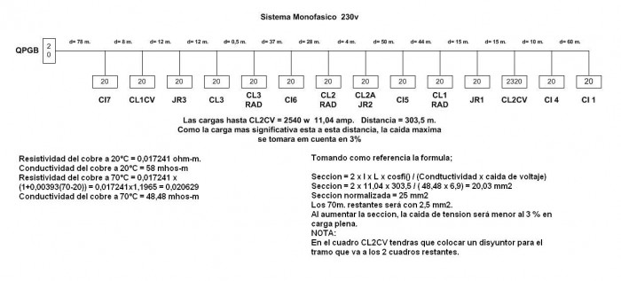

electricistaat
Mensajes: 371
Ubicación: São Paulo - Brasil
Re: Calculo de linea con secciones variables
14 Nov 2015, 00:58
Como fue detallado en el grafico, la caida de tension se calculo en base a la temperatura de 70 grados en el conductor.
No fueron considerados factores de correcion.
Espero haber interpretado correctamente la tabla que me enviaste.
Carlos Alberto.
Calculo basico de caida de tension segun la tabla enviada.
Carlos Alberto - SP Brasil

jaraglo
Mensajes: 6
Registrado: 10 Nov 2015, 22:50
15 Nov 2015, 16:33
Buenas tardes,
esa solución ya la pensamos pero la propiedad no la permite....asi que tendremos que meter unas mangueras disparatadas....
muchas gracias por tu ayuda
