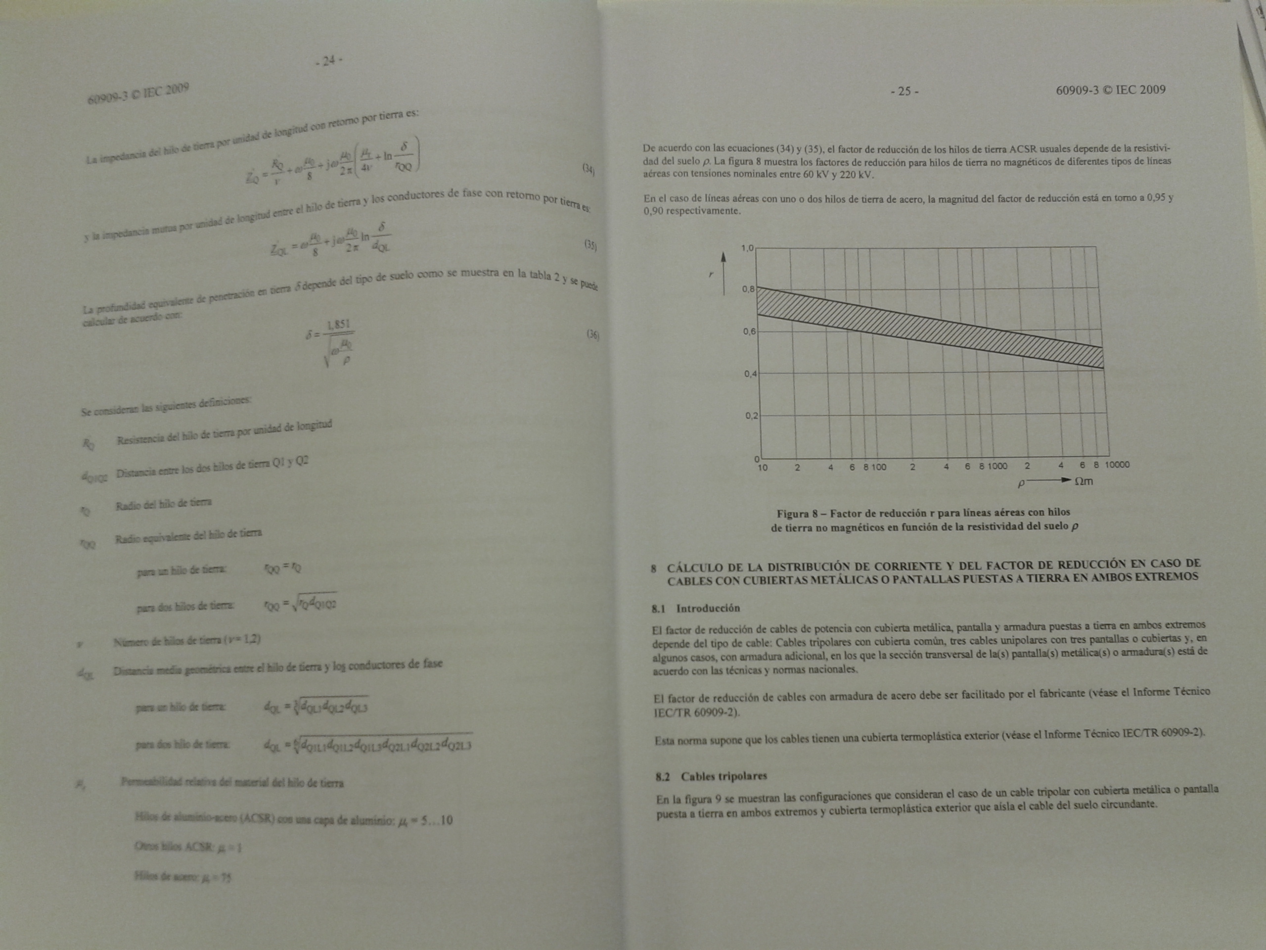

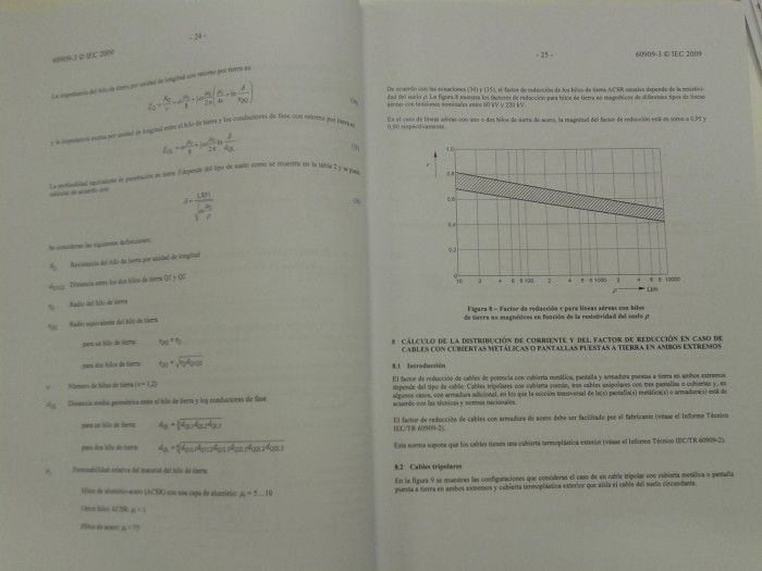

Estoy actualmente realizando mi proyecto de fin de grado y necesito conocer la profundidad equivalente de retorno de la corriente para mi linea subterránea en anillo que alimenta varios tipos de centro de transformación, ya que estoy usando la norma UNE 60909-2 para el calculo de las impedancias de secuencia directa, inversa y homopolar y para la impedancia homopolar necesito ese dato (ecuación 4 de dicha norma).
Esta incógnita aparece en la norma IEC 60909-3 ecuación 36, donde debe relacionar la resistividad del terreno con dicho parámetro.
Por favor, si alguien pudiese prestarme dicha norma, o comentarme cual es la formula (alguna imagen o algo así) les debería mucho, ya que estas normas ademas de caras son difíciles de encontrar en bibliotecas. Mi cooreo por si podeis mandarmela es jose.pascuall@hotmail.com o también jose.pascuall@alumnos.upm.es
