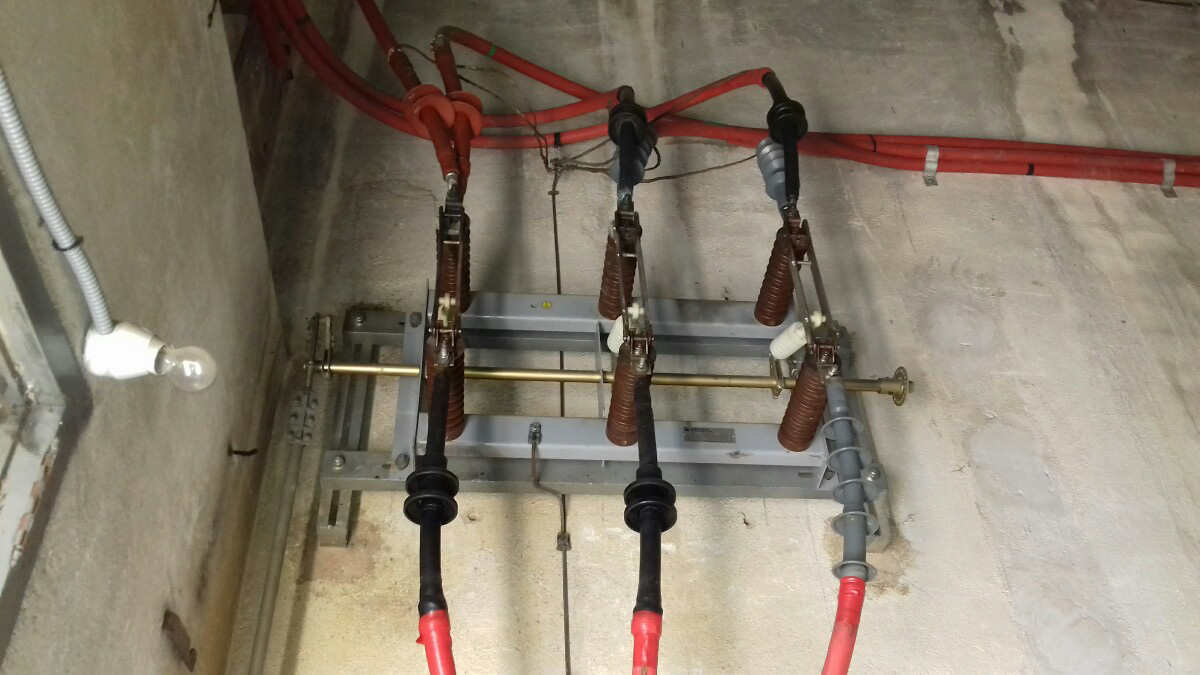

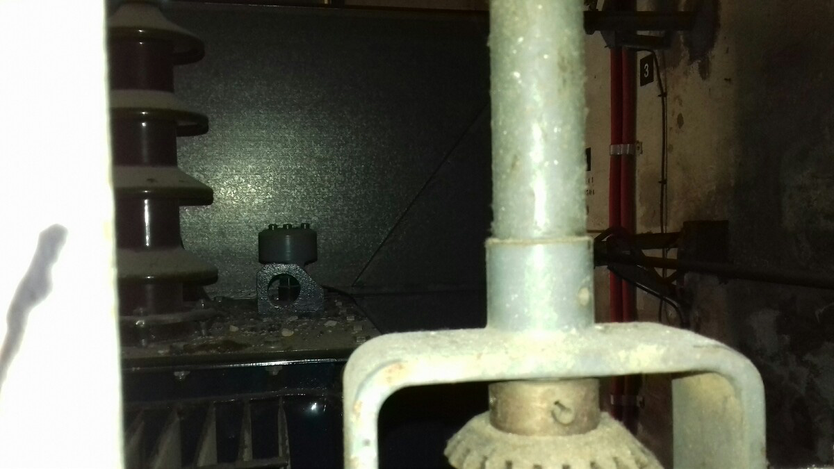

Su distribución es la típica de estos CTs antiguos. Conforme se entra, a un lado hay un interruptor de línea de MT y en el otro lado el otro interruptor de línea. Al fondo se encuentra el transformador y a uno de los lados el cuadro de salidas de BT.

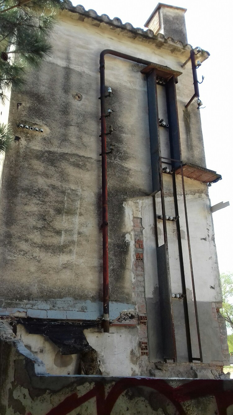

Un lateral del CT
Interruptor de línea

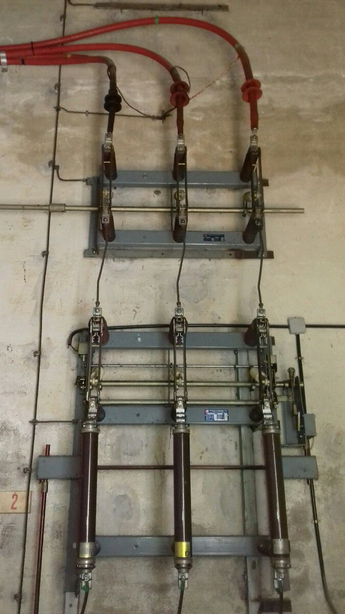

Interruptor, seccionador y fusibles trafo

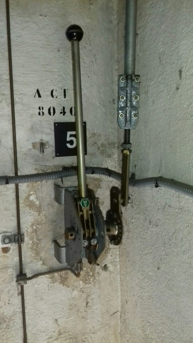

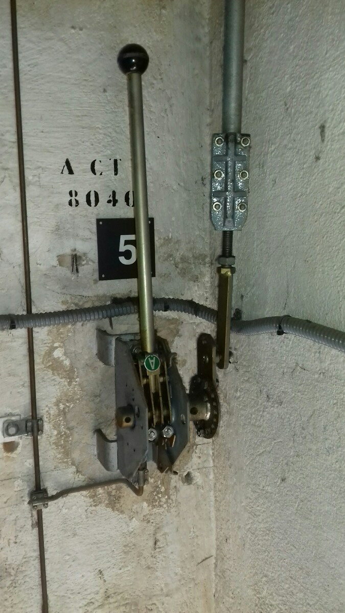

Palanca de accionamiento de interruptor de línea

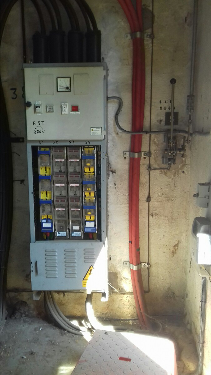

Cuadro con 2 salidas de BT a 400V

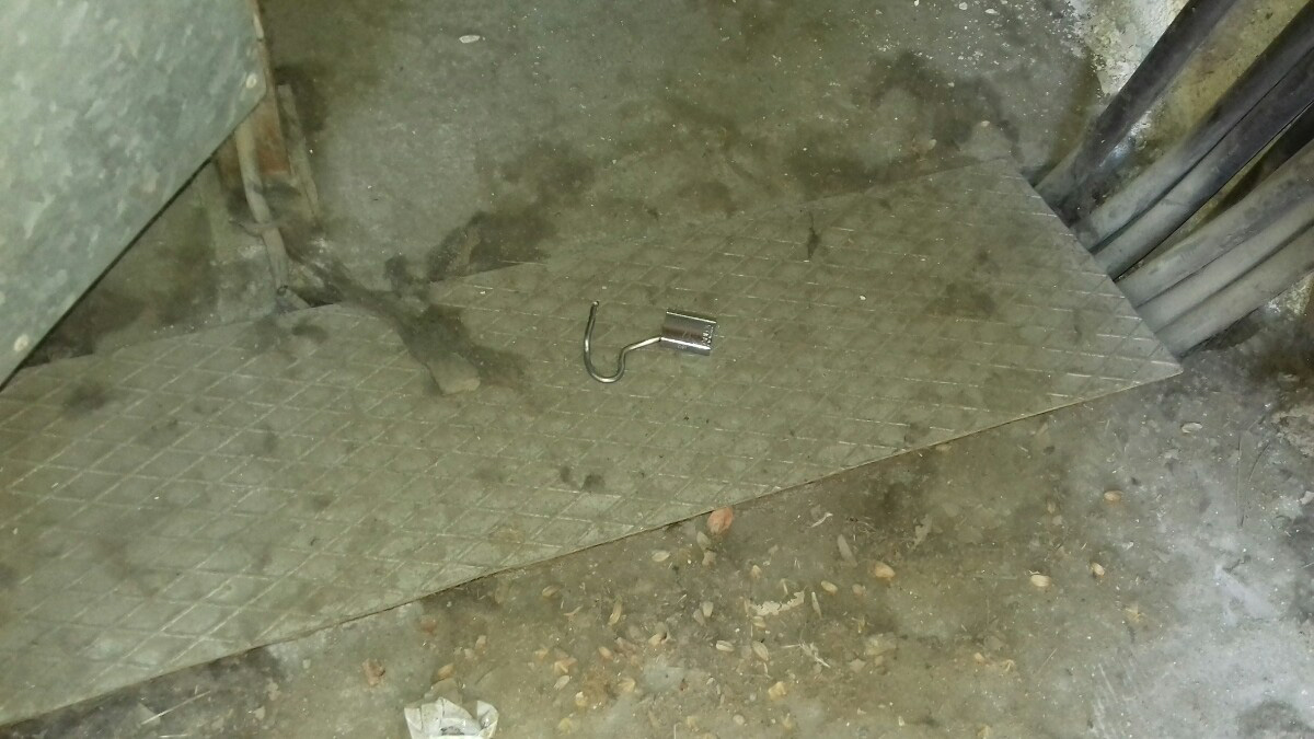

Aquí hay una foto que demuestra que esto no ha sido un descuido de los operarios de Endesa...

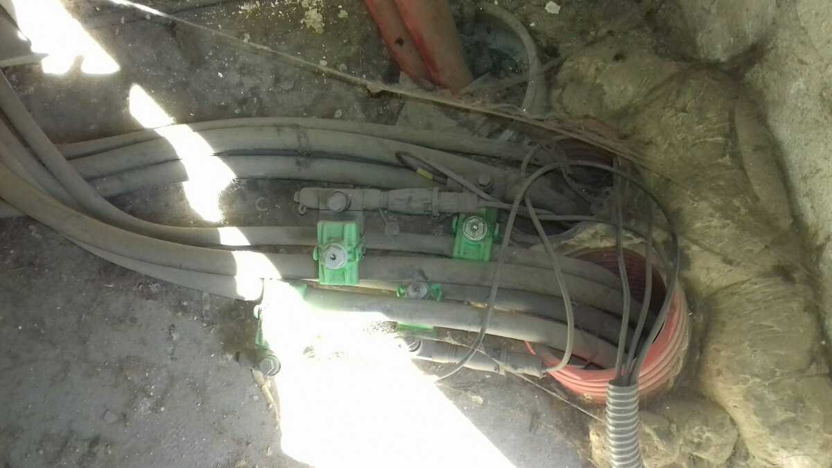

Cables de salidas en BT
Ejem
La prueba de lo que pasó

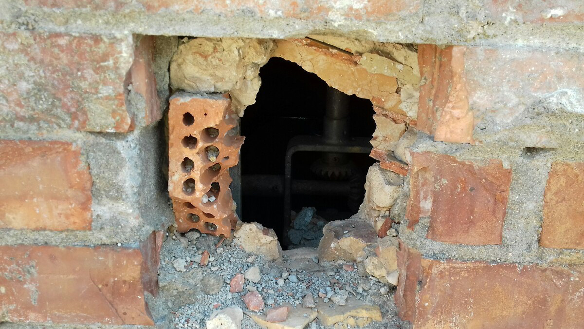

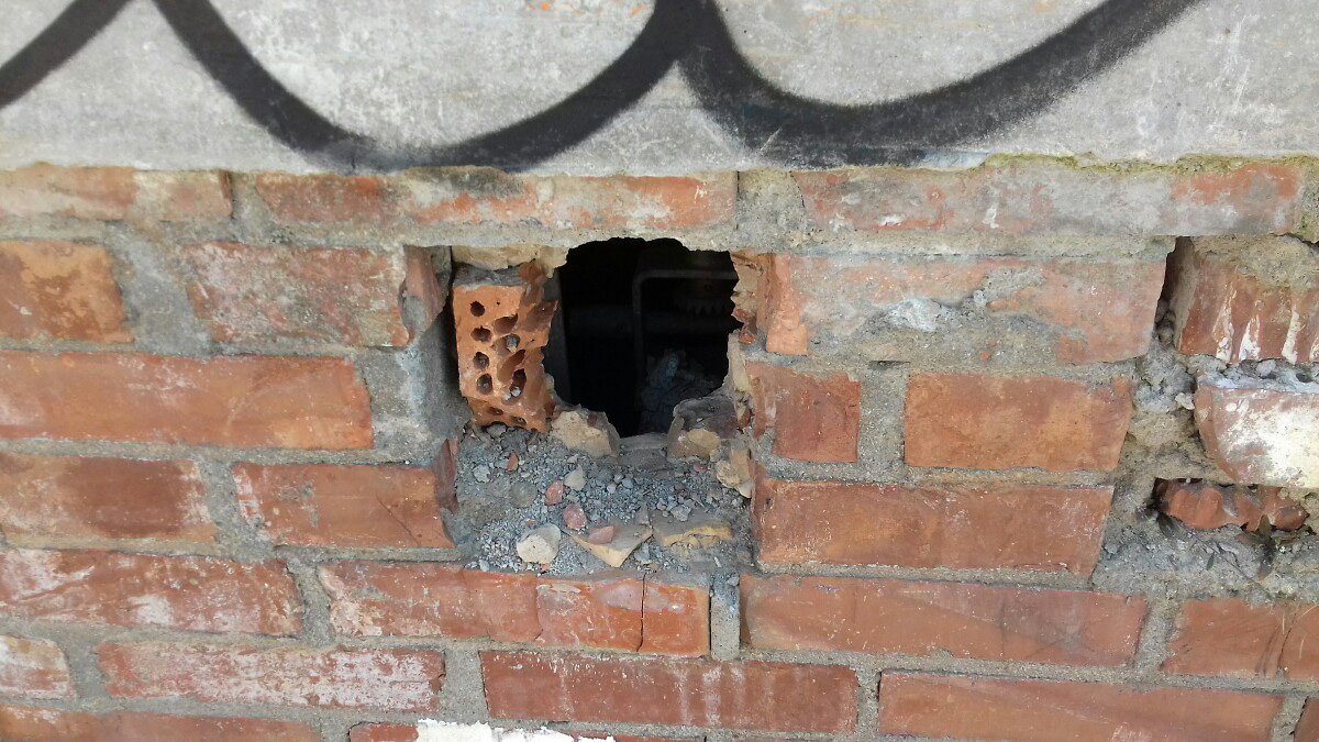

Un agujero

Pero esto no es todo, en la parte trasera del CT existe un agujero, que aparentemente parece inofensivo, pero entraña un grave peligro.
