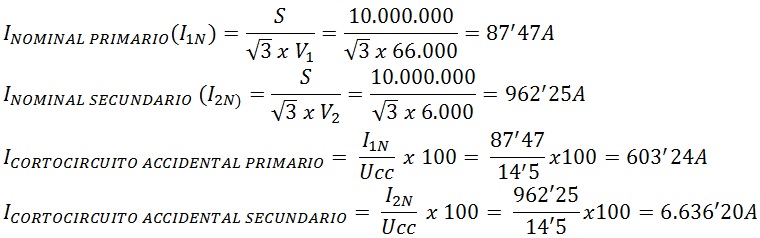

Nesesito ayuda: calculo Icc trafo 10MVA
Los datos de la placa del trafo son:
Potencia aparente: S=10MVA
Tension del primario: 66KV
Tension de cortocircuito: 14,5% (9570V)
In primario: 96,8A
Tension del secundario: 6KV
Bueno esos son los datos que poceo. La Icc la necesito para configurar la proteccion del trafo en alta.
Segun unos informes viejos dicen que en el primario la Icc=604A, y en el secundario la Icc=6,5kA.
Pero no se. Si creer
