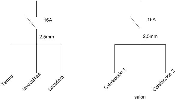

Os voy a comentar un caso q me ha pasado con un instalador autorizado a ver que os parece.
Resulta que tengo un amiguete que ha hecho una instalacion electrica nueva y despues de 4000 euros q le han cobrado por una casita de 60 mertros cuadrados y 3 habitaciones veo alguna cosa q no me cuadra.entre ellas han puesto un falso techo encima del plato de ducha y han puesto un termo, debajo del termo esta una alcachofa fija por donde saldra el agua de ducha y al lado de eso un enchufe. otra cosa q no me cuadra es el automatico del lavavajillas, lavadora y termo lo ha puesto de 16a cuando veo en el reglamento q es de 20. Por ultimo le digo q porque ha considerado automaticos d 16a para 2 enchufes q va a llevar radiadores electricos, q desconocia su calculo ya q mi amigo no la dichoq va a montar.

Hola Frioelect,
Gracias por tu respuesta,
He estado mirando el tema de las medidas del baño y no cuadra con las medidas que me enviastes por lo tanto la primera cosa que no cuadra con el reglamento.

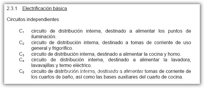

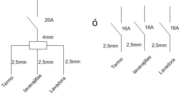

El tema del automatico de lavavajillas, termo y lavadora, él ha hecho la instalacion que adjunto como incorrecta y la que instalado como correcta es la que yo le comente que dijo que no. Adjunto tambien de que parte del reglamento lo he sacado.

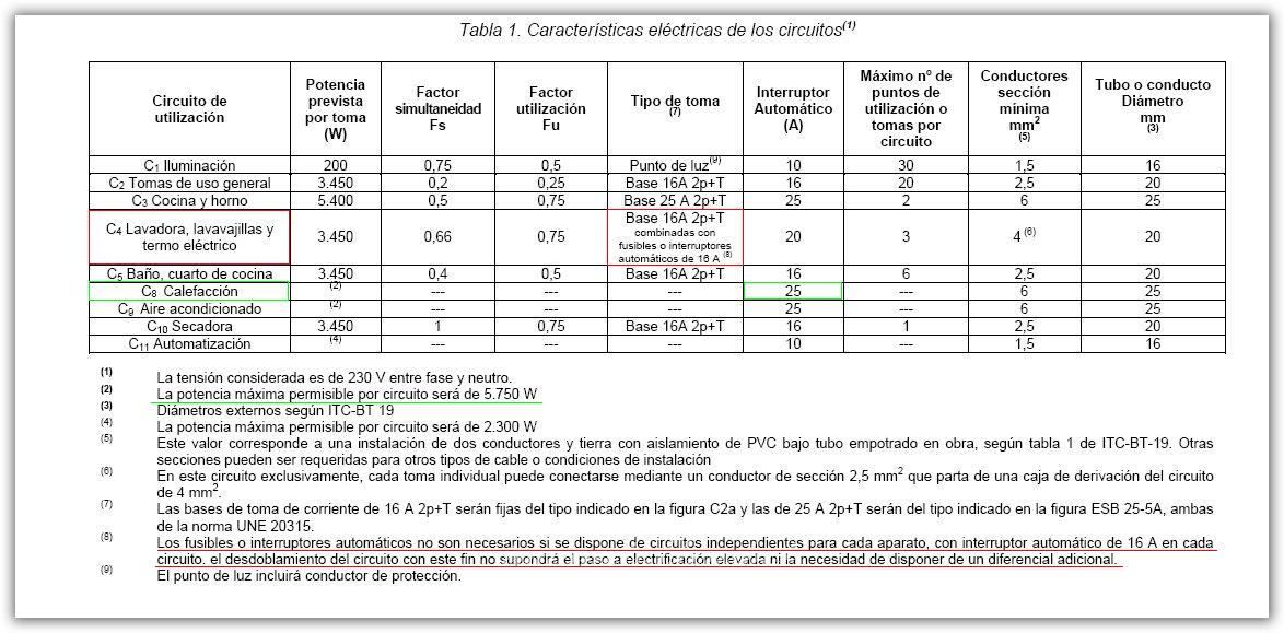

Tambien adjunto la instalacion que ha hecho de la calefaccion que segun él con la prevision que esta hecho esta bien, yo la verdad no veo en el reglamento nada para poder saber si esta bien o mal.

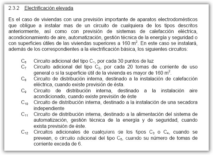

Mi opinión es que tienes gran parte de razón.
La instalación correcta es esa, o haces un circuito de 4mm2, con protección de 20A en cabecera y con derivación de 2,5mm2 hacia los enchufes de termo, lavadora y lavavajillas, protegidos por fusibles individuales de 16A o desdoblas el circuito en tres de 2,5mm2 con protección individual de 16A, en cuyo caso no es necesario el fusible.
En cuanto al circuito de calefacción el RBT es bastante claro. Circuito de 6mm2, protegido por un PIA de 25A.

SIn embargo, en la calefacion, si que es verdad que veo una pasada un cable de 6mm para cada una de las tomas y quiza un instalador autorizado tenga la potestad de calcular los enchufes a un potencia inferior ya que en el reglamento sale potencia maxima. En este caso él no ha preguntado simplemte lo ha hecho como en la imagen y listo.
Alguna ayudita para el ultimo punto.
Gracias.
Conoceis alguna instruccion que hable algo de esto

Hola, las dos maneras de hacer el C4 son correctas, lo importante es que las secciones sean suficientes y puedan trabajar mas de dos maquinas del circuito.
El circuito de calefacción no pone un mínimo de puntos de uso, pero la sección y amperaje que indica son mínimos. Puede que el que planteó esa tabla pensara en un sistema de calefacción con un calefactor grande para todo el local o casa distribuído por conductos, como el A/A, pero en caso de calefactores independientes yo creo que se puede aplicar lo del C4, poniendo una protección de 16 A al lado de cada toma. Tampoco debería de haber problemas si se reparten los calefactores en lineas de 2,5 mm2 e IAs de 16, no?

En cuanto a las tomas de lavadora, lavavajillas y termo, esta claro que lo correcto es instalar un térmico de 16A. por línea de manera individual. No tiene sentido, ni tampoco es recomendable, que un térmico de 20A., con su línea de 4mm. proteja 2 tomas de 16A. cada una, ya que esta claro, que dichas bases, estarian asi expuestas a una sobreintensidad sobre las mismas, que podría originar calentamientos, etc.,
En cuanto al tema de calefacción, si se haría como dices, con térmico de 25A. y una linea de 6mm., estarías obligado a colocar en cada radiador tomas de enchufe de 25A.
Para nada esta mal, que por ejemplo, con los calculos que ha hecho el instalador, supongamos que coloca un radiador de calor azul en la habitación 1 de 1.200W. , y otro pongamos en la habitación 2 de 1000 W., con una línea para los dos de 16A., esto es completamente correcto, y mas recomendable, que poner un termico de 25A. para todas las tomas de una casa, ya que por cualquier causa, falla una baseo radiador, y saltaria el termico, desconectaria todas las calefacciones de toda la casa.

Las dos maneras de hacer el C4 son correctas, solo que con la linea de 20 A hay que proteger las bases. Se puede poner en un sitio un pequeño cuadro con 3 automáticos para los 3 enchufes, si esa habitación está lejos del cuadro, pero normalmente estos electrodomésticos suelen estar al lado de la cocina, cerca de la entrada y del cuadro, por lo tanto es mas fácil líneas desde el cuadro.
